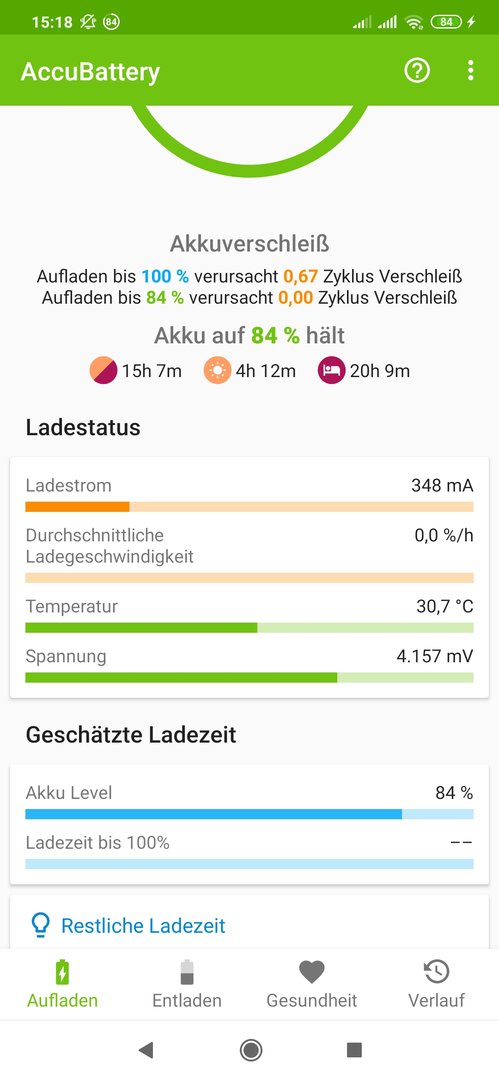

Hi, seit einigen Tagen lädt mein Mi 9 extrem langsam. Ich habe schon verschiedene Ladegeräte/Kabel versucht und jedesmal liegt der Ladestrom bei ungefähr 300 mA. Beim Original Netzteil habe ich das gleiche Problem, die USB c Buchse habe ich auch schon gereinigt. Ich hoffe ihr könnt mir irgendwie weiter helfen. Mfg
Auch von ganz leer an ? Und benutzt du das Tool schon länger ?

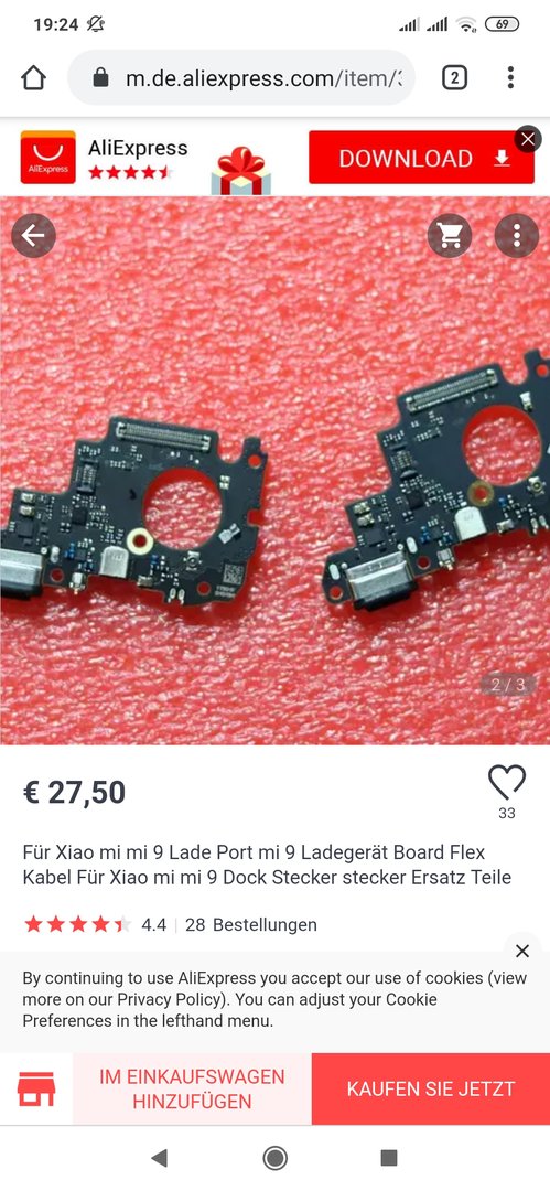

Kennt von euch vielleicht jemand eine Seite auf der ich das Ersatzteil bekommen kann ?

Ja, ich kenne auch leider niemanden der einen hat. Ich habe im Internet Mal nach einem Ersatzteil gesucht, bin aber nur auf einer China Seite fündig geworden.

Naja ich würde es lieber reparieren lassen. Wird natürlich teuer werden weil das kein Garantiefall ist. Ich würde mir das original Qi Charging Pad von Xiaomi holen.
Das selber zu reparieren sollte kein Problem sein, solange ihr mit Gewissheit sagen könnt welches Teil ich tauschen muss wäre mir das lieber. Ich bezahle keine 100 euro Reparatur für ein 300 Euro Handy.
Ganz im Ernst, wie sollte man aus der Distanz 'mit Gewissheit' sagen können? Im Idealfall ist der USB-Stecker selbst beschädigt, im blödsten Fall die Platine im Bereich des Steckers gebrochen. Aber das wirst du ohne Öffnen kaum feststellen können.
