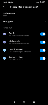

Kurzes Update nachdem ich jetzt ne Stunde im Carport verbracht habe und alles möglich ausprobiert hab,habe ich rausgefunden das ich in den Bluetooth Einstellungen beim gepairten Auto immer Anruf aus an machen muss dann funzt es.
Aber nur bis zum nächsten mal.
