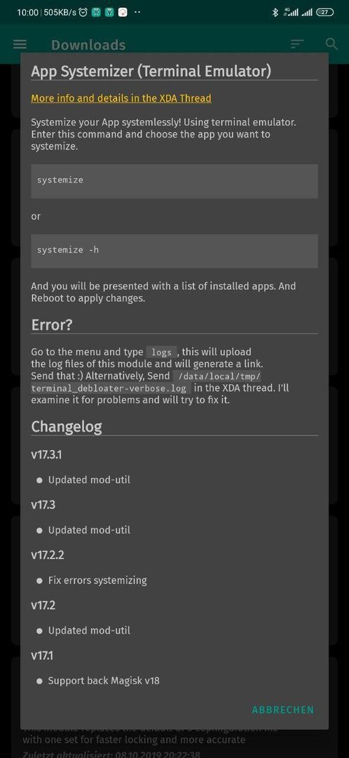

Wenn Magisk eh auf dem Gerät ist, kannst Du auch das Modul "AppSystemizer" nutzen. Damit klappt es, ohne das System selbst zu verändern.
Reaktionen: michisa86888

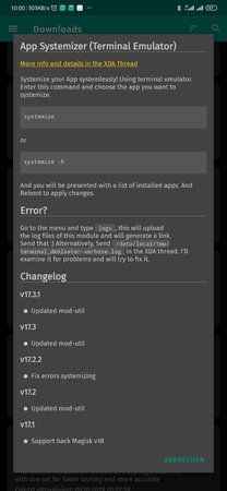

Wenn Du auf den Titel des Moduls klickst, erscheint eine Übersicht, die erläutert, wie man das Modul nutzen kann (siehe angehängter Screenshot).
Du musst eine Terminal-App installieren. Diese anschließend öffnen und folgendes eingeben:
su
(um Root-Rechte zu erlangen)
anschließend
systemize
(um das Modul aufzurufen)
Der Rest wird Dir dann aufgezeigt.
