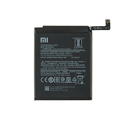

Hallo, Grund des Schnellladens habe ich bei meinem Mi 9 binnen 10 Monate nur noch 2000mah/ statt 3200mah Batteriekapazität. Nun wollte ich gleich den Akku des Mi 9 Pros einbauen, welcher 4000mah Kapazität hat. Weiß jemand ob die Abmaße der Mi 9 und Mi 9 Pro Akkus die selben sind? Ich habe gelesen, dass das Mi 9 Pro 1mm dicker sein soll.
Anzeige
  • Gerade eben
  • Neu
Scheinen auf dem ersten Blick die selben Akkus zu sein mit unterschiedlichen Bezeichnungen und Kapazitäten.
Das heißt, kaufen, ausprobieren...wenn nicht passt, umtauschen.
Ich würde es aber bei dem BM3L belassen und schonend laden, dann hast du auch die nächsten Jahre Freude daran :)
Hier noch die Übersicht: bm3l akku | eBay
Links Pro, Rechts BM3L---
