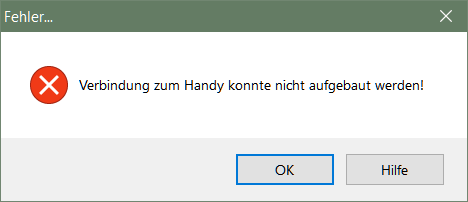

Ich nutze seit langem den MyPhoneExplorer um vom PC aufs Handy zuzugreifen. Sehr praktisch und schnell. - Leider (seit dem Update auf MIUI 11 / Android 10) verbindet mein Mi9 sich nicht mehr via WLAN mit dem PC... :( - Client wird gestartet, aber am PC steht nach einigen Sekunden immer "Kann nicht verbinden".
Habe auch schon das im Programm eingetragene Mi9 gelöscht, und versucht es neu anzulegen .. aber es verbindet einfach nicht. :(
Habe es dann mit einem Redmi Note7 (MIUI 11 / Android 9) versucht, und da geht es ohne Probleme sofort. Kann das ein Bug unter Android 10 sein?
Nutzt hier auch jemand den MyPhoneExplorer und kann das mal bitte testen??

Ich habe sämtliche Restriktionen aufgehoben. Die App darf ALLES !!
dennoch: 2019-11-09_14h59_58.png
Router-Neustart hab ich auch gemacht = NIX!
Verbindung über feste IP-Adresse vom MPE-Client = NIX!
Windows10-Firewall gecheckt = NIX! (RN7 verbindet ja komischerweise..)
PC-Neustart = NIX!
Einzig die USB-Verbindung, also das unkomfortabelste klappt beim Mi9. Ich kann mir das nicht erklären... :(

Irgendwie scheint MPE das Mi9 aber zu erkennen:
15:18:28.70 Connect via WiFi
15:18:28.71 Start UPnP Discovery
15:18:28.71 Sending broadcast
15:18:28.78 UPnP Device: FRITZ!Box Fon WLAN 7390
15:18:28.78 UPnP Device: InternetGatewayDeviceV2 - FRITZ!Box Fon WLAN 7390
15:18:28.78 UPnP Device: AVM FRITZ!Mediaserver
15:18:28.79 UPnP Device: FRITZ!Box Fon WLAN 7390
15:18:28.81 UPnP Device: FRITZ!Box Fon WLAN 7390
15:18:29.21 Sending broadcast
15:18:29.71 Sending broadcast
15:18:29.79 Got Broadcast
15:18:29.79 Got broadcast from new device: 192.168.178.34, E39A80D7-9021-4C1D-AB8A-B793366908BD, Xiaomi MI 9
15:18:33.79 Got Broadcast
15:18:35.71 Try connecting to 192.168.178.34...
15:18:37.79 Got Broadcast
15:18:37.82 Connect to Android failed!
15:18:37.82 bOpened=Falsch
15:18:37.82 Refresh ComDescriptions...
15:18:37.82 PORT: COM1 Enumerator=ACPI Displayed=Kommunikationsanschluss InstanceID=ACPI\PNP0501\1
15:18:37.82 ErrMsg: Verbindung zum Handy konnte nicht aufgebaut werden!
Ping ans Handy klappt ohne Probleme.

ok, ich dummer VOLLTROTTEL hatte auf dem Handy "NetGuard" aktiv... :( - habe die Einstellungen/Regeln von NetGuard für MPE angepasst. Nun geht es. - Sorry für meinen Irrläufer hier!
