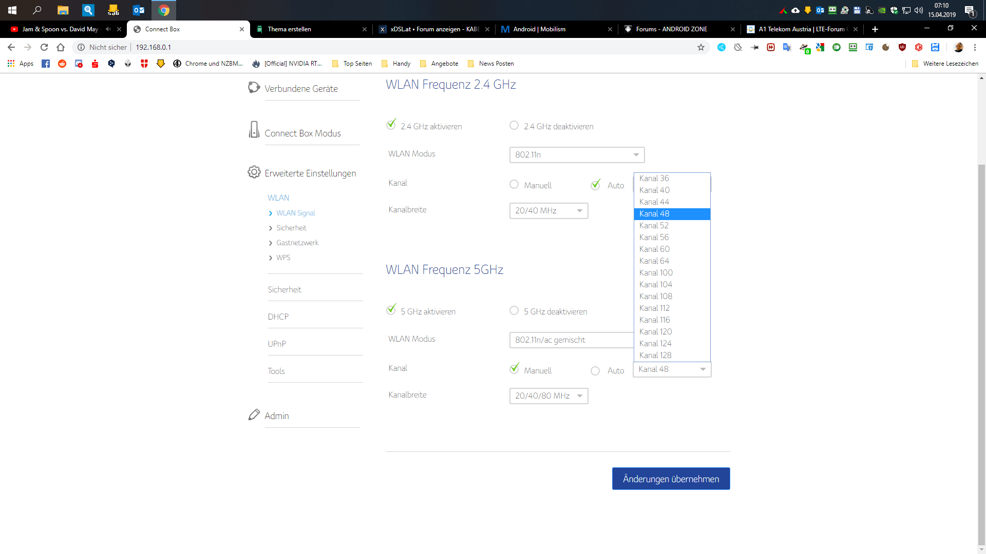

Ich habe bemerkt das wenn ich Wlan 5Ghz verwende ich immer wieder kein Internet habe ob wohl das Wlan Symbol da ist. Wenn ich dann drauf klicke steht mit Wlan verbunden aber kein Internet. Wenn ich mich hingegen mit dem Wlan 2,4Ghz verbinde passt alles und ich habe nie eine Unterbrechung.
Im Router steht bei Kanal die Einstellung Auto, ich habe bei 5Ghz aber auch schon 36, 44 und 48 getestet, das Problem bleibt aber bestehen. Auch denn Router neu gestartet hilft nicht. Mit meinen vorigen Oneplus Geräten lief 5Ghz immer ohne Probleme.
Was kann ich noch testen eventuell? Hie mal ein Bild von denn Settings.

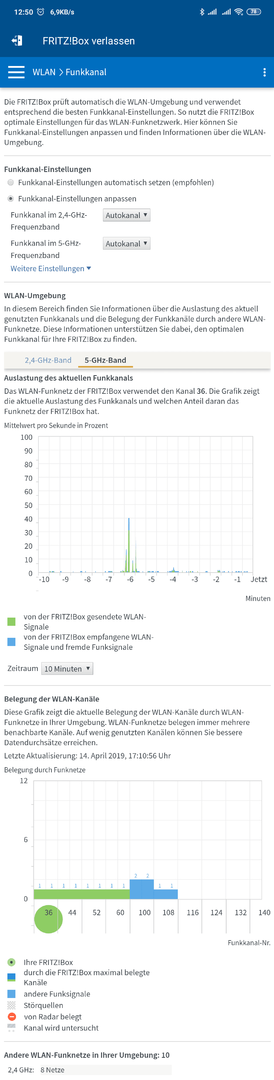

Kann ich so nicht bestätigen.
Also bei mir und meiner fritz 7590 kein Problem.
Hab sie allerdings auf Autokanal stehen.

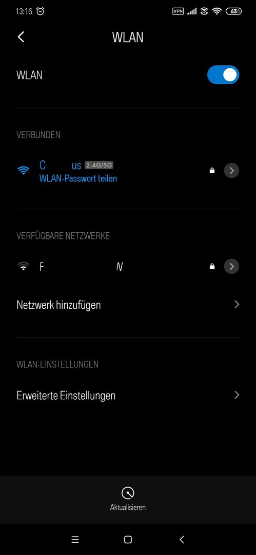

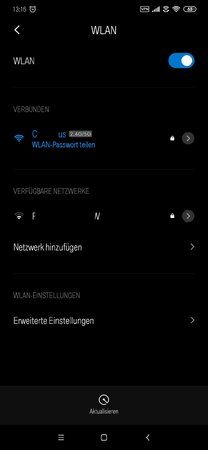

Wo kann ich denn am Mi 9 sehen welches Netzwerk es verwendet?
Hab es bei meiner Fritzbox 7490 aktiviert, aber es scheint sich nicht zu verbinden.
Da der Name ja bei beiden Netzwerken gleich sein soll, fällt das zur Erkennung schon mal aus.
Einstellungen - > WLAN
Hinter dem aktiven Netzwerk steht in einem kleinen Kästchen 5g, wenn es 5g ist.

Bei der Xiaomi-EU-ROM nicht, da stehen beide Bänder. Man sieht aber nicht, welches davon aktiv ist.

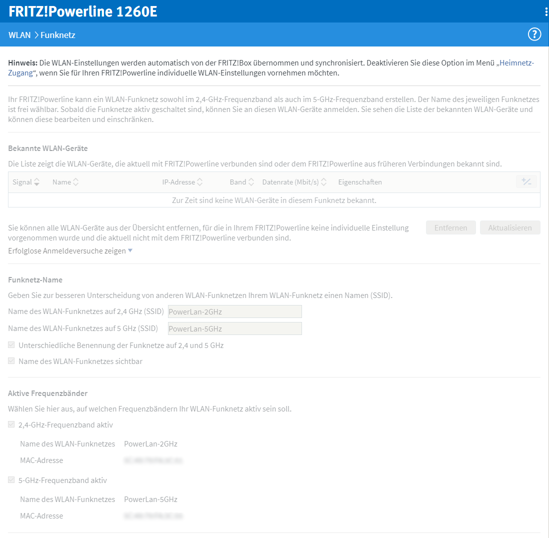

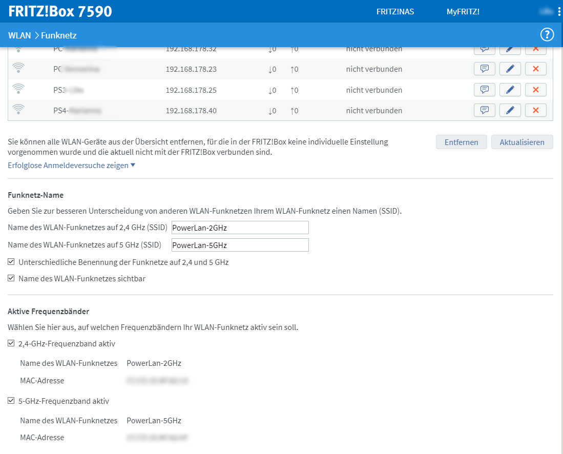

Du kannst in der Fritzbox getrennte Namen für die WLAN Netze geben.
Bei meiner Fritzbox 7590 habe ich getrennt Namen vergeben und so kann ich bei der Suche erkennen welches Netz ich haben möchte. Bei mir laufen auch beide da wir auch Geräte haben die nur mit 2,4 GHz Band laufen. Ansonsten bevorzuge ich auch immer das 5 GHz Band. Bei uns läuft es auch problemlos ohne Abbrüche.

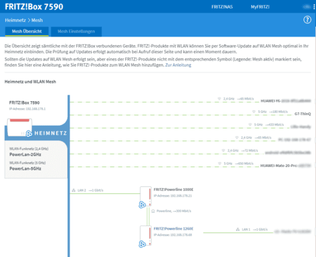

Warum sollte es nicht funktionieren? Bei uns funktioniert es Problemlos. :)
Zumindest mit unseren PowerLine Adapter die ein Mesh-Betrieb ermöglichen.
Ashampoo_Snap_2019.10.06_10h45m43s_001_.png Ashampoo_Snap_2019.10.06_10h51m10s_003_.png
Ok, falsch ausgedrückt.
Bei unterschiedlichen Namen kann ein Gerät aber nicht mehr automatisch das Band wechseln, so wie es im Meshbetrieb eigentlich vorgesehen ist.
Das kann ich dir jetzt nicht 100% beantworten, aber ich meine das man sich hierzu einmal mit beiden Netzen anmelden muss und dann sucht sich das Handy immer das bessere Netz aus. Hat aber normalerweise dann auch nichts mehr mit Mesh zu tun, zumindest bei uns, weil wir nur die DLan's haben die Mesh fähig sind. Das Handy speichert ja die Netzwerke ab die schon mal angemeldet waren.
