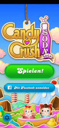

Hallo.
Bei mir ist auch so, wenn. Ich spiele (Candy Crash) ist oben schwarze leiste. Auch als Vollbild eingestellt. Jedoch ist obere Display Rand am viele spiele und Apps schwarz.
Mfg
gs_hemso schrieb:
Hallo.
Mfg
Oh ja hast recht! Habe es mal kurz installiert und ausprobiert! Habe ich auch aber ist mir bisher noch nirgendswo anders aufgefallen?! Könnte es wohl sein das hier seitens Candy Crush nachgebessert werden müsste? Das die App vom System her einen Vollbildmodus auch wirklich zulässt?
Schon mal in den Einstellungen unter Vollbild-Anzeige den Vollbildmodus aktiviert ?
Dort kann ich für jede App den Vollbildmodus festlegen.
Das mit dem Vollbildmodus zeigt aber nicht die Notch an. In der Beta gibt es aber bereits die Option "notch in einzelnen Apps", die Funktion müsste ja auch bald die Stable erreichen. Diese Option macht auch genau das, was sie soll, also müsste das Problem bald gelöst sein
Also bei mir gibt es die Funktion bereits in der Stable (10.2.22.0), funktioniert problemlos.
Hab auch Beta.
Wo findet man die Einstellung?
Mfg
@gs_hemso Einstellungen → Vollbildanzeige → Notch in einzelnen Apps
