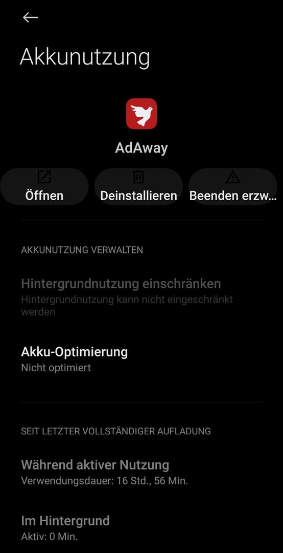

@Konfetti030
Ich meine zusätzlich im Falle du nutzt Energiesparoption das du die Apps dann davor ausnimmst.

Du scheinst die MIUI-Optimierung ausgeschaltet zu haben, ansonsten kommt man eigentlich nicht zu den von dir gezeigten App-Infos.
Schau mal unter "Akku & Leistung > App-Energiesparen". Hier dann bei der gewünschten App "Keine Beschränkungen" auswählen.
Ja habe die MIUI Optimierung deaktiviert. Das hatte ich aber schon seit Beginn gemacht und hat somit nichts mit dem aktuellen Problem zu tun.
