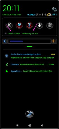

Sequrity App-oben Einstellungen - Manage Shortcuts-Data Usage oder wie im Screenshot zu sehen bei den Pfeilen drücken

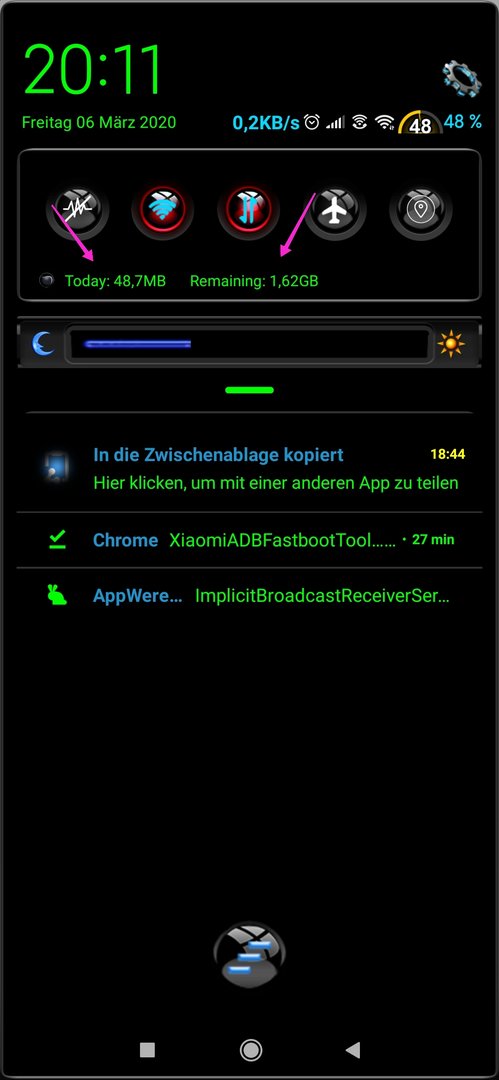

Bei mir hab ich das noch in der Benachrichtigungsleiste hinterlegt
Werden die Werte dann permanent angezeigt?
Reaktionen: rene3006
Ja

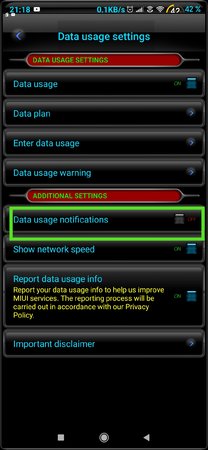

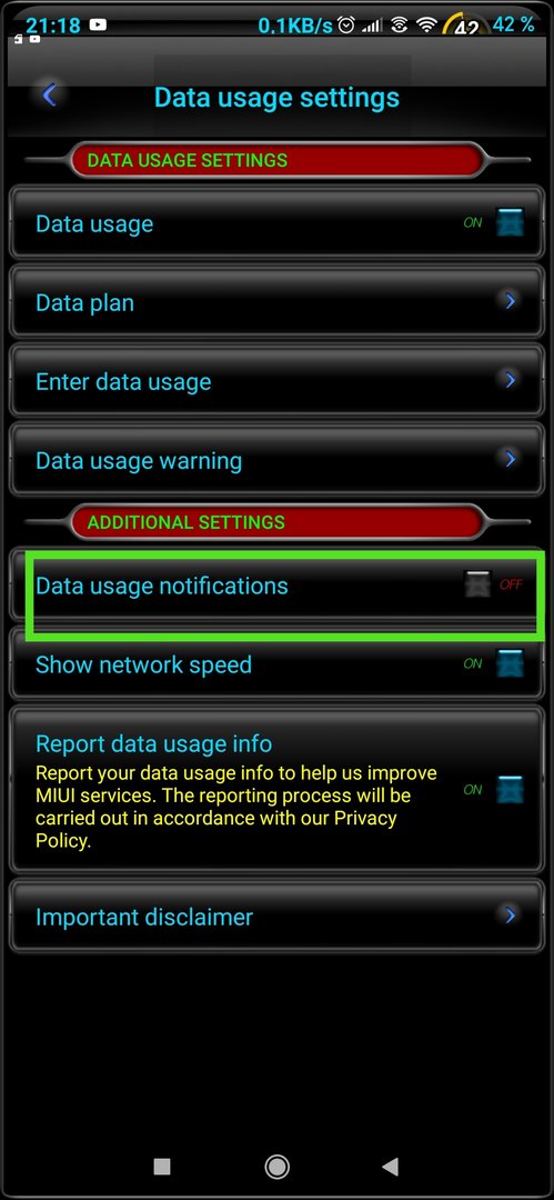

hier zu aktivieren,Reiter muss nach rechts, dann Beim Leiste runter ziehen zu sehen, wie im Screenshot von mir.
Auf die Werte drücken, kommst auch zur Data Seite dann

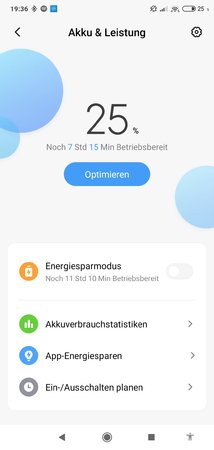

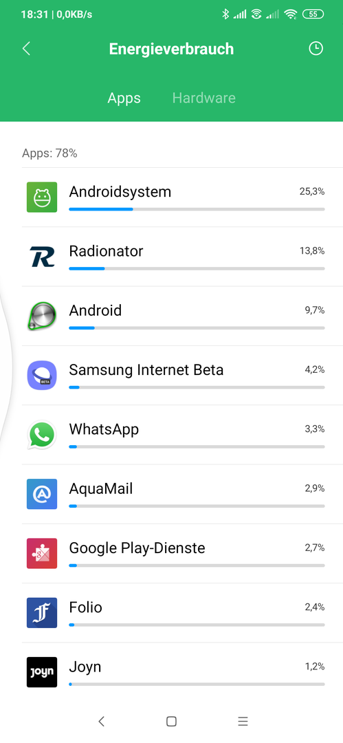

Gibts das auch für den Energieverbrauch?
@NooneR Ja, in der App "Sicherheit". Wenn du da auf das Symbol für die Einstellungen gehst, gibt es dort die Option "Shortcuts verwalten". Das Shortcut "Akku-Optimierung" ist das, was du suchst.

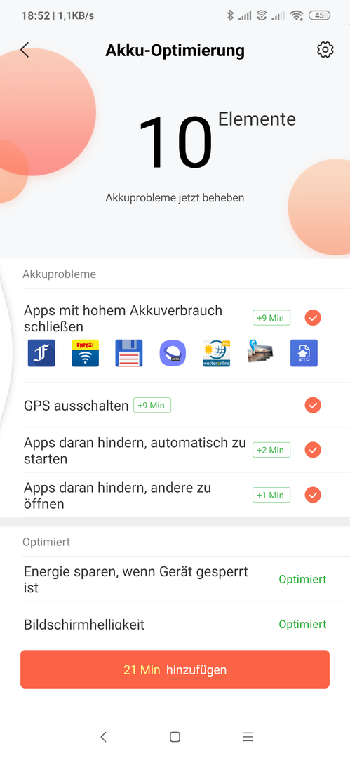

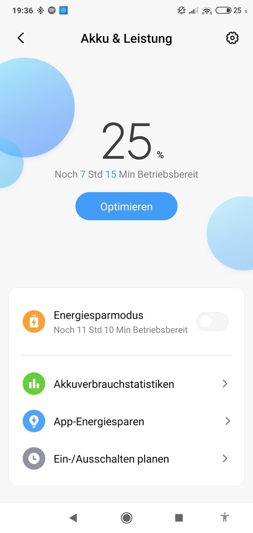

Leider nein, es erscheint das angehängte!
Dann brauchst du wohl MIUI 11 dafür, ab dann geht das.
Das ist ja leider auch nicht das, was ich möchte.
Es geht um die direkte Anzeige des Energieverbrauchs
@NooneR dann lad dir eine Shortcut Manager App herunter wie zum Beispiel diese hier:
Activity Launcher - Apps on Google Play
Der App musst du dann in der App-Info unter "sonstige Berechtigungen" die Berechtigung "Startbildschirmverknüpfungen" geben. In der App suchst du die App "Sicherheit" und drückst lange auf die Option "Akkuverbrauchsstatistiken", bzw. lautet der Untertitel davon "com.miui.powercenter.batteryhistory.BatteryHistoryDetailActivity". Da gibt es dann die Option "Verknüpfung erstellen".
Reaktionen: NooneR
Super, funzt prima!!
