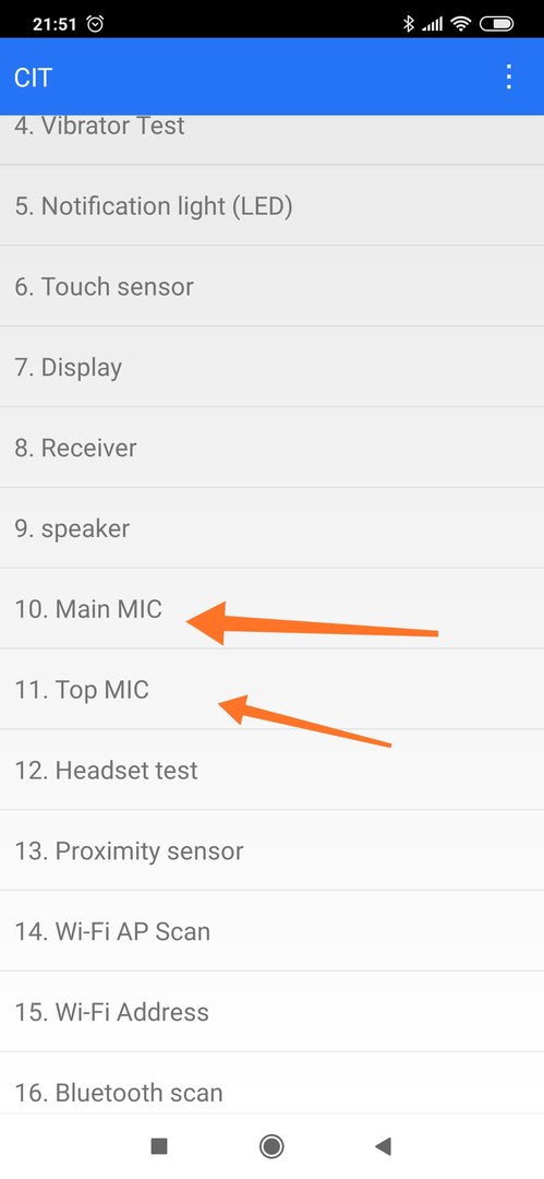

Geh Mal in die Einstellungen > Mein Gerät und tippe ein paar Mal hintereinander auf den Eintrag Kernel-Version.
Da kommst du in eine Test Suite wo du das Haupt als auch das Top Mikrofon testen kannst.
