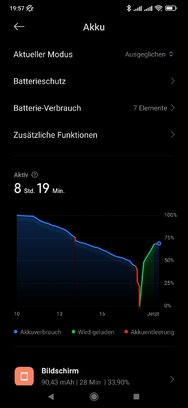

Aktuell habe ich das Problem, dass die 2x Telekamera nicht mehr funktioniert. Sie fokussiert anscheinend nicht, alle Bilder auf dem Display sind unscharf unscharf. Allerdings sind die gespeicherten Bilder manchmal doch in Ordnung....!?
Dazu kommt, dass nach 10-30 Sekunden Nutzung der 2x Kamera das Handy abgeschaltet wird. Es geht dann auch nicht mehr an. Am Ladegerät zeigt es dann 0-2% an. Nach fünf Minuten am Ladegerät ist es dann wieder nutzbar. Der Ladestand ist aber zu viel, für fünf Minuten ab leerem Akku.

Macht es das immer wenn der akkustand auf 45% runter geht oder nur wenn du die Kamera mit 2x Zoom benutzt.
Weil wenn es immer ist könntest du eine Akku kalibrierung versuchen.
Wenn es nur im Zusammenhang mit der Kamera passiert wird die kalibrierung nichts bringen.

Aufgrund des zu frühen Abechaktens, habe ich in letzter Zeit die Akkukalibrierung einige Male durchgeführt. Die stimmt soweit.
Gerade bei 70% mit dem 2x Tele rumgespielt. War scharf aber nach 20 Sekunden kam das Popup "hoher Stromverbrauch" und 5 Sekunden später war es aus.
Nach fünf Minuten Neustart - Akku alle.....

Der Akku ist m.E. am Ende. Das sind so die typischen Anzeichen dafür.
Reaktionen: surfi und ElemenTzz
Lösche mal den Cache der Kamera App
Aber schaut auch nach Akku für mich aus.
Evt zieht die Tele recht viel und der Akku kann diese Lastspitzen nicht mehr liefern sodass die Software ade sagt.

Gerade mal den Cache geleert. Die Telekamera funktioniert jetzt. Der Akku ist voll und die Rückseite wird schon gut warm. Kann also gut sein, dass der Akku es nicht mehr schafft, wenn er etwas entladen ist.

Nun habe ich den Akku gewechselt, was ja wirklich easy war.
Die Laufzeit reicht wieder für mehr als einen Tag und die Telekamera funktioniert auch bei 20% Akku problemlos.
