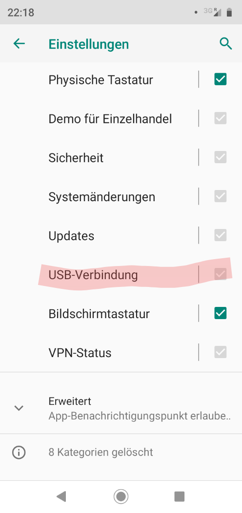

es könnte die Einstellung aus dem beigefügten Screenshot sein. Der stammt von meinem Moto, das leider nichts mit der MIUI gleich hat. Ich finde den Pkt.wie folgt;
Einstellungen, Apps, alle Apps, rechts oben die drei Pkte., Systemprozesse anzeigen, Android System, Benachrichtungen, dann auf den im Screen markierten Pkt. klicken und bei Verhalten"ohne Ton" wählen.

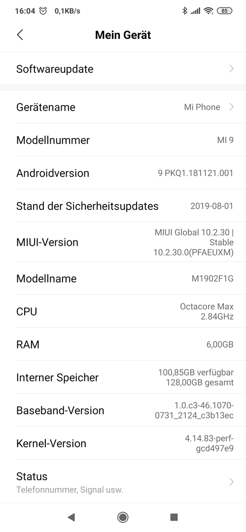

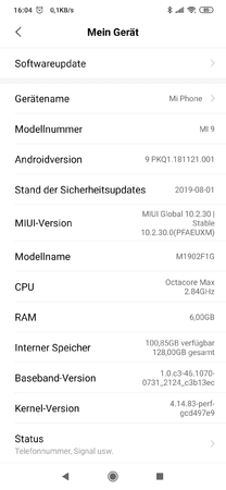

Welche Rom hast du?
Ich weiß jetzt nicht genau, was mit rom gemeint ist, gerootet ist dass Gerät nicht. Ich Versuche Mal, einen Screenshot anzuhängen.

@woma65
Danke, danke, danke😃🥳🥰
Mit deiner Hilfe, der Beschreibung und dem Screenshot habe ich die Einstellung gefunden. Jetzt ist endlich wieder Ruhe, Wenn ich das Kabel einstecke.
