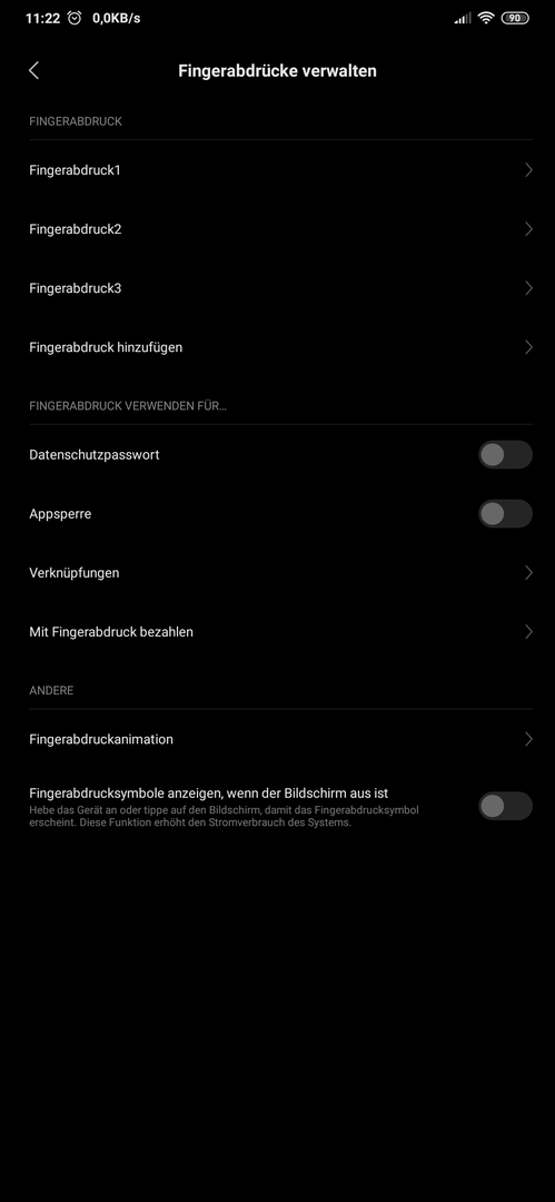

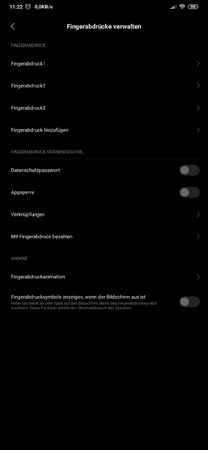

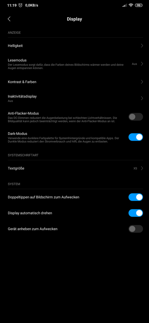

Mit diesen Einstellungen passiert bei mir nichts ungewöhnliches.
