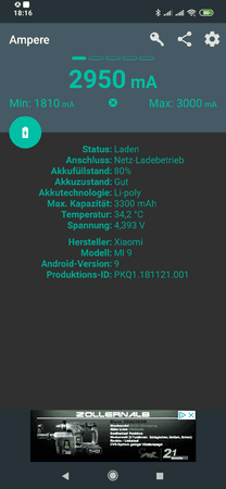

Installiere dir mal die Ampere App... da sieht du wie viel mA verbraucht... bzw geladen werden.

Das Mi9 kann ja beide Standards, also nicht nur QC sondern auch PD und meines ist ja auch PD. Werde mal eine App suchen und testen was da wirklich an kommt.
Edit hier das Ergebnis:

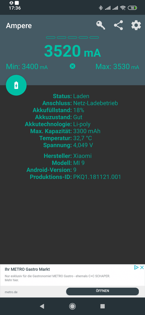

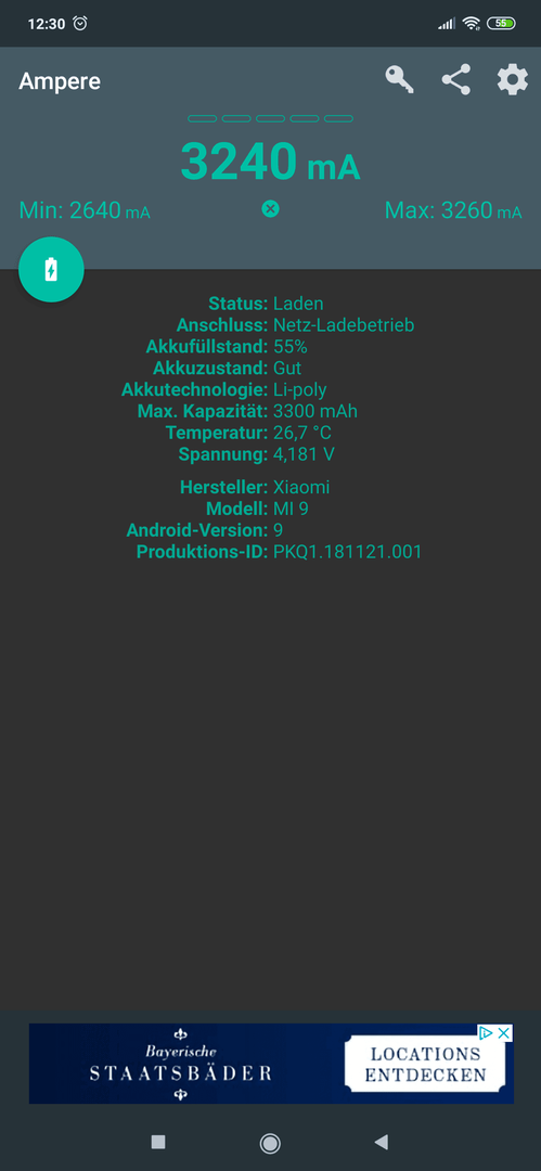

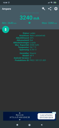

Wenn es mit 3000mA läd dann müsste es doch in 1Std und 6 min von 0 auf 100% laden oder?
Mein Mi9 lädt mit dem Anker 18W Charger 3.160 mA.
Mit dem 27W Charger von Aukey sieht es ähnlich aus. Habe beide.

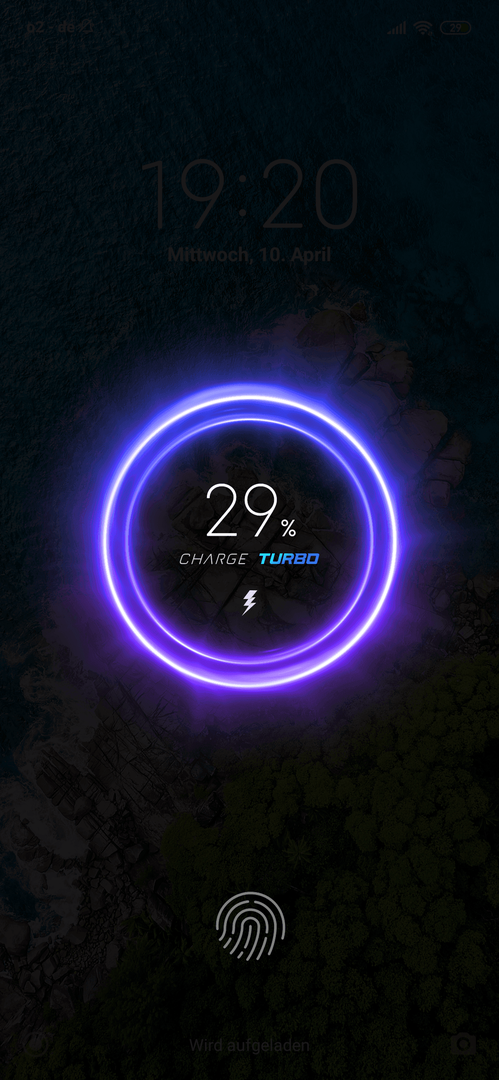

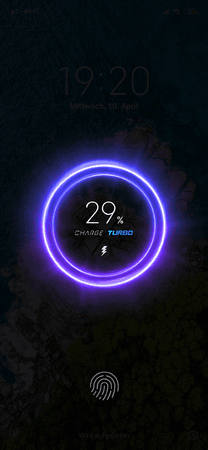

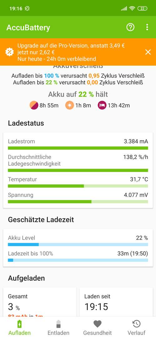

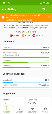

mit dem aukey 27 netzteil erreicht mein mi9 per kabel 4300maA und zeigte bei 22% 33min bis 100% an und im sperrbildschirm stand auch "charge turbo".

@gimix Charge Turbo steht bei mir komischerweise nicht.... hmmm

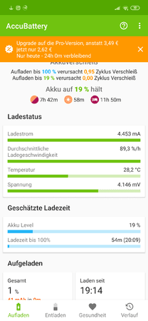

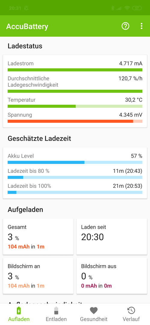

hab gestern max 4717 mA bekommen.
Hier max 4300mA dann bei 3xxxmA eingependelt

@gimix Das hab ich noch nie so gesehen... nur das normal wirbel bild... ohne das Turbo... hmm... warum kommt das bei mir nicht?
