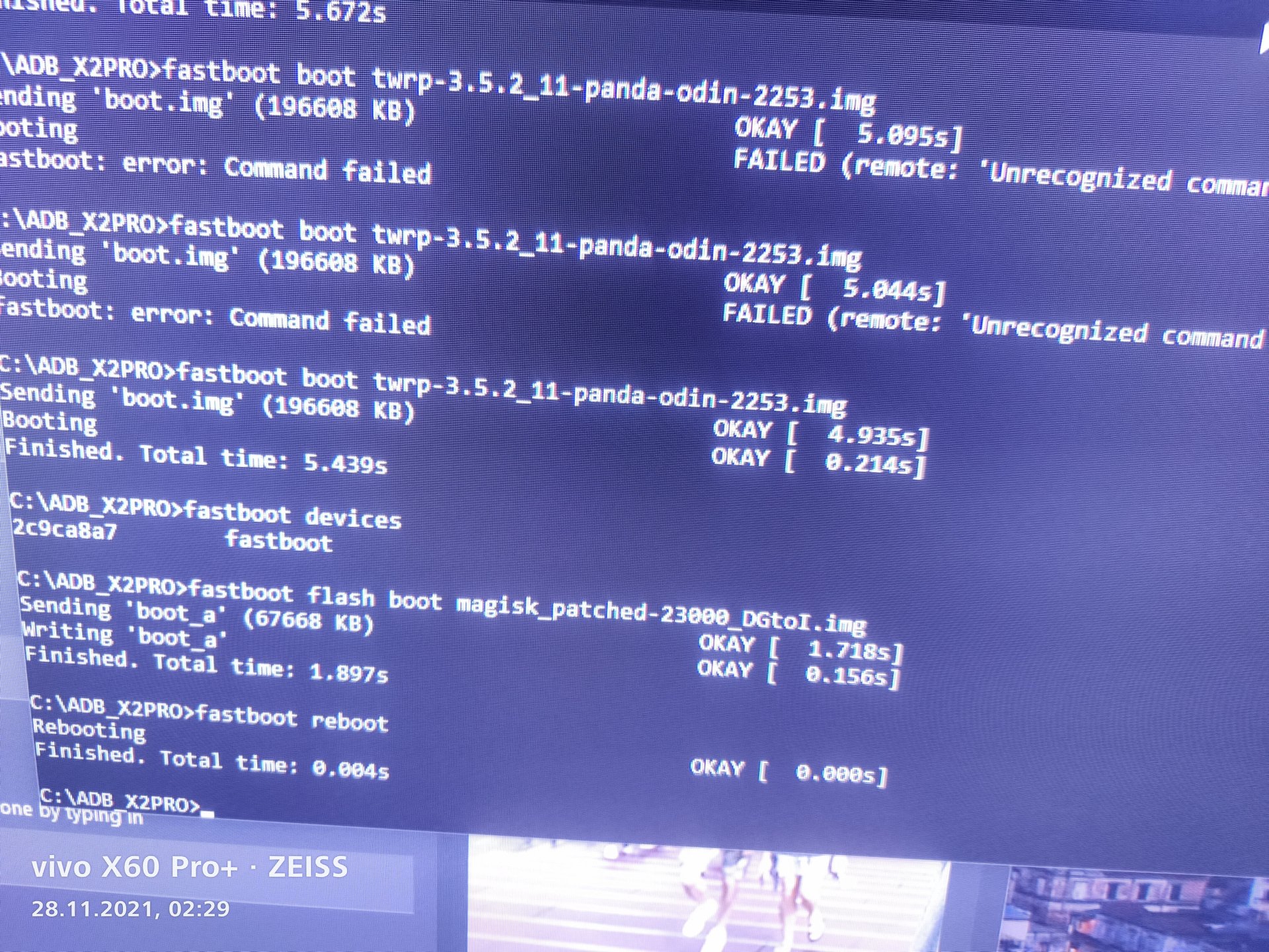

Vom Mi 11 Ultra weiß ich, dass man nach erfolgreichem patchen des Boot-Images durch den Magisk-Manager das Boot-Image mittels fastboot-Befehl wie Folgt flashen sollte (müsste):
fastboot flash boot_a patched_boot.img
fastboot flash boot_b patched_boot.img
Sollte (oder muss) beim Mix 4 ebenfalls so vorgegangen werden?

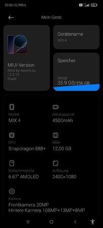

@HW-Frischling siehe Bild, so hab ich erfolgreich geflasht. EU Stable Rom.
Zusätzlich noch zwei Screenshots:
Hat es denn A/B-Partitionen?
