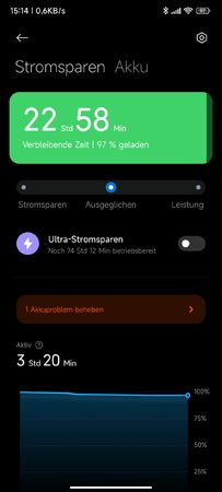

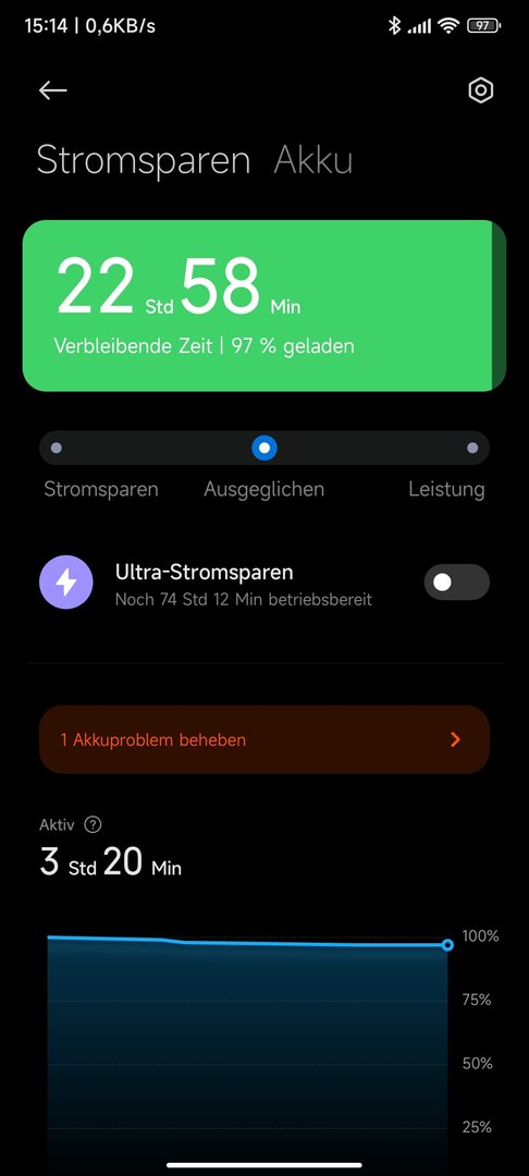

Nachdem ich schon ab dem Mi 10 Pro mit der Akkulaufzeit nicht mehr so sonderlich zufrieden war, und nach dem Mi 11 U auch das Mix4 (trotz überwiegendem Standby) den Akku nahezu vampirmäßig leer zu saugen schien (alle 1,5 bis 2 Tage musste das Gerät an den Lader), hab ich jetzt mal ein wenig in den Einstellungen gekuckt, und u.a. die App >> NotifyBuddy << aus dem Autostart rausgenommen.
Danach traute ich meinen Augen nicht. Nach dem letzten vollständigen Akkuladen war der Akku am nächsten Tag immer noch bei 100%. Jetzt (am dritten Tag nach der letzten Ladung) immer noch bei 78%. Und dass, obwohl ich (wie sonst, um Akku zu sparen) das Gerät zur Nacht hin nicht ausschaltete. Dafür nehme ich gerne in Kauf, dass ich das Display jetzt wieder manuell einschalten muss, um ggf. verpasste Anrufe oder Nachrichten zu checken. Ist eh nur ein zweimaliger Tip auf das Display.
Ok, auch wenn seit der von mir installierten eu-Stable 13.04.0 (vom 07. Februar) von Xiaomi Update-technisch nichts neues mehr gekommen ist, bin ich jetzt doch wieder mit der Mix-Reihe versöhnt, und absolut zufrieden.

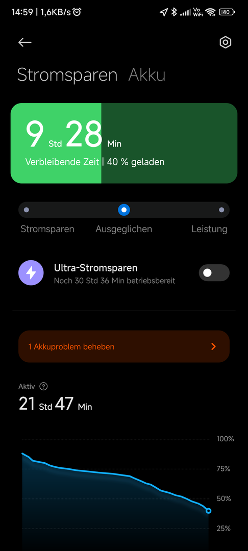

Ich habe immer noch die Xiaomi.eu Weekly drauf. Leider hat diese seit nunmehr fast 2 Monaten diverse Fehler, welche Notifications nur spät oder erst beim Öffnen der jeweiligen App erscheinen lassen. Ich weiß nicht in wie weit die Stable davon betroffen ist? Bei den letzten beiden Weekly Versionen war das Problem bei mir jeweils nach einem Tag verschunden, bei der aktuellen aber nicht.
Die Akkulaufzeit ist bei der Weekly aktuell sehr sehr schlecht (vielleicht auch wegen dieses Problems). Mit der originalen China 12.5 kam ich locker über zwei Tage aus, mit der Xiaomi.eu Stable 12.5 war der Akku sehr schlecht, mit den ersten MIUI 13 Weekly war er wieder sehr gut (mindestens 2 Tage) und inzwischen bin ich froh, wenn ich einen Tag schaffe, obwohl ich praktisch kaum etwas mit dem Gerät mache. Da war mein Mi 9 fast noch besser trotz mini Akku. Ich bin aber ehrlich gesagt zu faul das Gerät mit der Stable neu aufzusetzen und hoffe eigentlich jede Woche auf eine Fehlerbehebung. Android Auto Wireless funktioniert ja auch noch nicht richtig, aber bei der Stable meines Wissens auch nicht. Derzeit macht das Mix 4 überhaupt keinen Spaß.

Ich hab noch die "alte Version" drauf. Bei mir zeigt der Akku bei 20% ~160 h (bei überwiegendem Standby) an. Für mich ein vollkommen zufriedenstellender Wert.

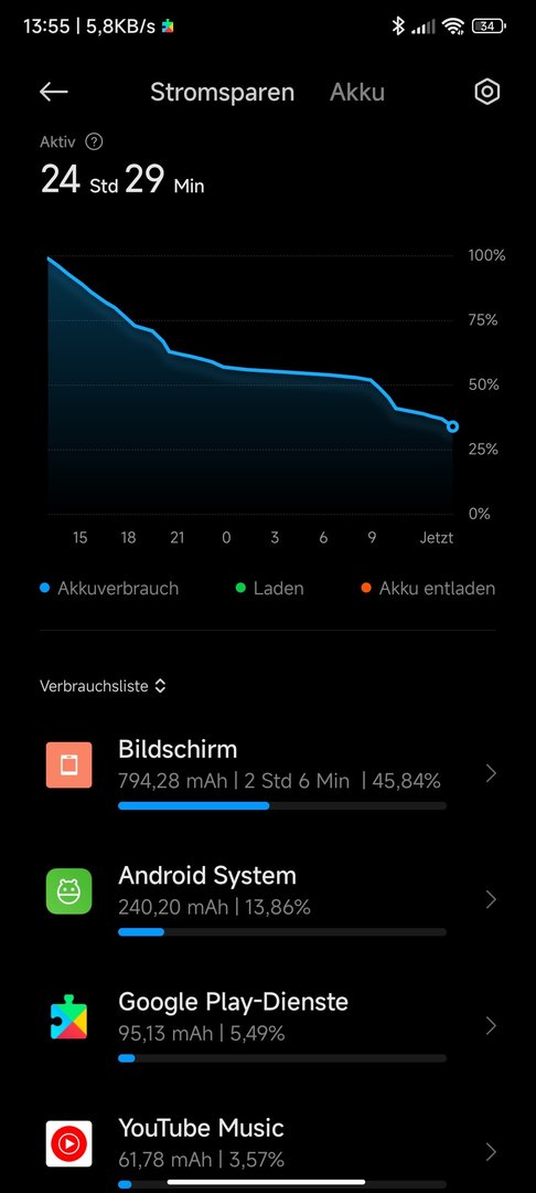

Bezüglich meiner Akkulaufzeit könnte auch 5G eine Rolle spielen. Das ist seit letzter Woche hier verfügbar.
Reaktionen: HW-Frischling
5G ist bei mir tatsächlich der Akkukiller gewesen, obwohl ich eigentlich, bis auf eine Stunde täglich, nur im WLAN bin. Habe jetzt seit zwei Wochen 5G deaktiviert und wieder meine 3 Tage Laufzeit. Mit 5G waren es nur 1,5 Tage.

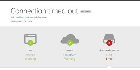

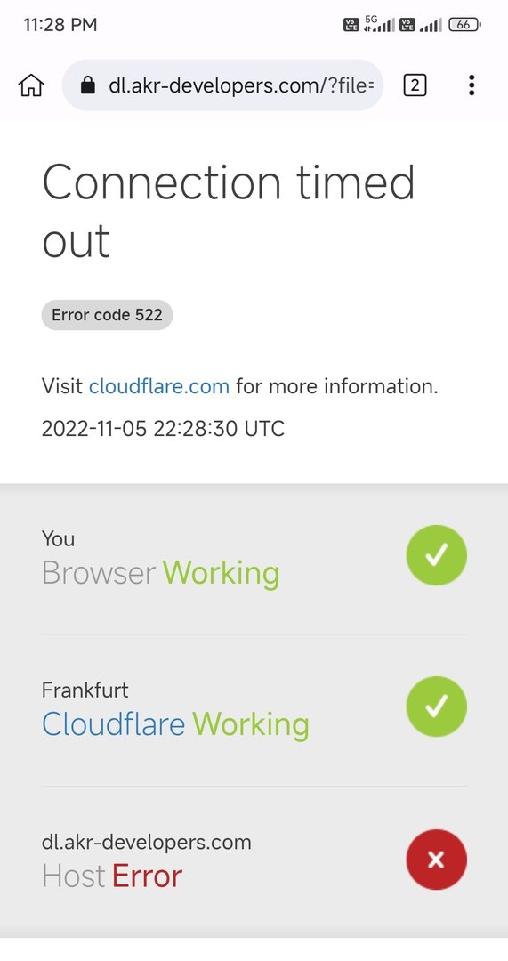

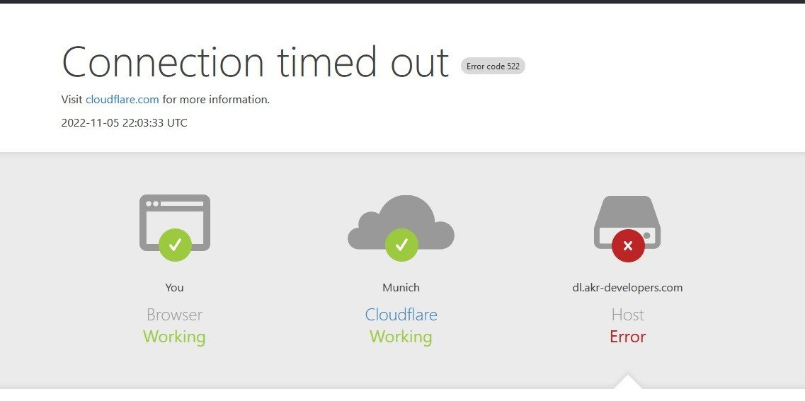

Kenne bereits alle Links, besonders diese Seite, kann ich nicht abrufen/anklicken/runterladen. Siehe Anhang.
Nachtrag: Weder von einem Android Gerät mit Telekom SIM, noch über PC mit G.fast Anschluss funktioniert das alles.
