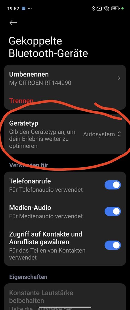

Ist in den Bluetooth Einstellungen des Fahrzeugs als Gerätetyp "Autosystem" ausgewählt?

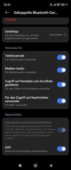

@tomadimo anbei mal ein Screenshot meiner Einstellungen.
