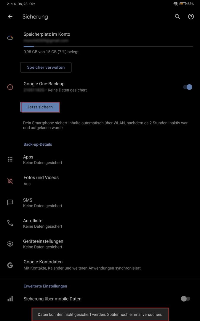

@medion1113 ja das mit der google sicherung funktioniert bei mir auch nicht.
Geht das bei irgendjemanden??
Reaktionen: medion1113
Hi,
Gerti
Geht bei mir auch nicht. Die App versucht den Speciherplatz auszulesen und anschließend die Sicherung zu beginnen und dann wird der Bildschirm kurz schwarz und nach ca. 2sec ist er wieder zu sehen und man sieht eine Fehlermeldung: das die Sicherung nicht stattfinden kann: voll blöd ...

@Bogeyof
das kann ich nicht bestätigen. Ich bekomme nach wie vor die Info, dass die Sicherung nicht funktioniert.
[Nachtrag]
Ich habe alles probiert:
  1. Cache und Speicher gelöscht
  2. wie von @Bogeyof vorgeschlagen, Update von Google Play deinstalliert und neugestartet
  3. nach dem Neustart da Update wieder installiert
  4. selbst die aktuellste apk habe heruntergeladen und installiert (Speicher und Cache gelöscht und neu gestartet)
Nix hat geholfen. Die Sicherung funktioniert einfach nicht. Ich bekomme immer noch die Info wie oben angezeigt.
Habe aber geschrieben, Google Play Dienste, das ist etwas anderes. Nur Updates deinstallieren und wieder aktualisieren reicht, dann geht es, bereits vielfach bestätigt in XDA.
Link für Play Dienste:
Play Services - Apps en Google Play
@Bogeyof
Uups, Du hast Recht. Unter Apps nach "Dienste" suchen und Google Dienste deinstalliert und neu gestartet. Anschließend über Google Play ein Update durchgeführt. Funktioniert trotzdem nicht ... Schade!
[Nachtrag]
Da war ich wohl ein wenig voreilig ... Nach einem weiteren Neustart kann ich endlich eine Sicherung machen. Klasse! und Danke nochmal an @Bogeyof.
