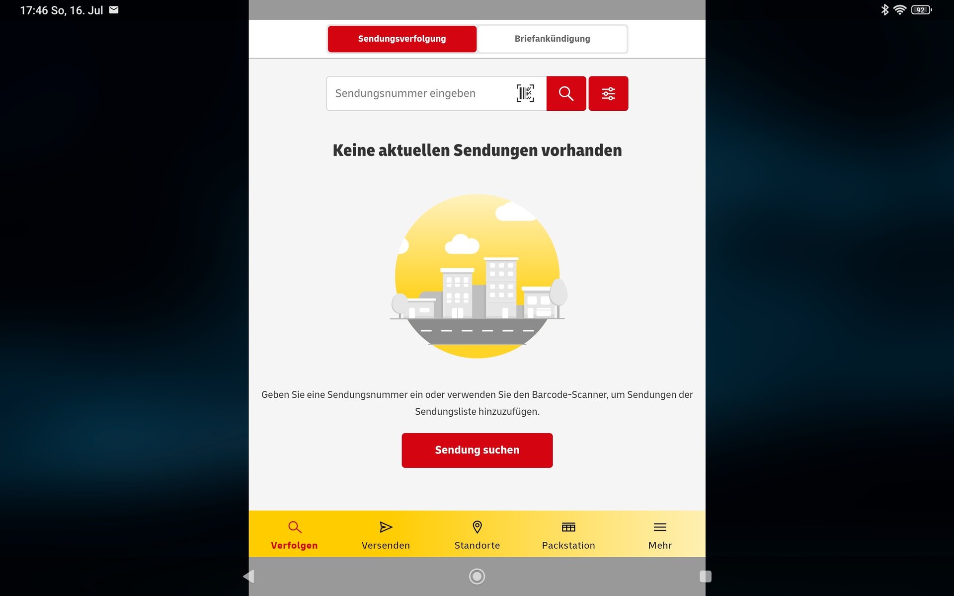

Ich habe im Vergleich zu 3 anderen Tablets anderer Hersteller das Gefühl, dass neuere Xiaomi Tablets eine auffällig hohe Anzahl an Apps nur im Hochkant-Modus sauber anzeigen. Bzw. werden viele Apps, die auf meinen anderen Tablets in voller Landscape-Breite angezeigt werden, bei den Pads 5+6 im Landscape-Modus nur schmal angezeigt mit breiten dunklen Flächen rechts und links. Für mich macht es fast den Eindruck, als würden die Apps nicht erkennen, dass es sich um Tablets handelt.

@Gerald_s: Gut, dass Du so explizit nachgefragt hast. Ich habe mir das daraufhin noch mal genau angeschaut und folgendes herausgefunden:
  • Bei einigen Apps hatte ich es offenbar falsch in Erinnerung, oder es wurde irgendwann vom Anbieter der App geändert (z.B. könnte ich schwören, dass die App Wally (Wallpapers) früher immer im Landscape-Mode angezeigt wurde)
  • Bei diversen anderen Apps ist es tatsächlich so: Diese werden auf meinen bisherigen Tablets nur in der Smartphone-Ansicht gezeigt (also quer zum Landscape-Mode und ich muss das Gerät dann drehen). Bei den Xiaomi Pads drehen sie sich trotz Landscape-Mode eigenständig in die Smartphone-Ansicht, daher dann auch die leeren/schwarzen Bereiche links und rechts (siehe Screenshot).
Insofern sorry für die (damit vermutlich) überflüssige Aufregung 😇

Ich benutze die App Rotation Control Pro. Dort kann man für jede App den Modus einstellen.

Liegt ja nicht am Tablet ( zu 90% nicht ) das liegt an Android/Xiaomi.Das Android was benutzt wird ist nicht für Tablets geeignet.
