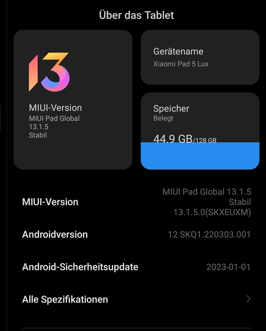

EEA oder GLOBAL?
Es ist eine Globale ROM.
Die sollte eigentlich bis 14.0.3.0. gehen.
Reaktionen: bombername
System meint "Global" oder es täuscht uns etwas vor. ^^
Siehe Bild ⬇⬇
@dotzi75
Der Hinweis auf Österreich zu wechseln war die Lösung
Es wird jetzt 14.0.4.0. geladen.
