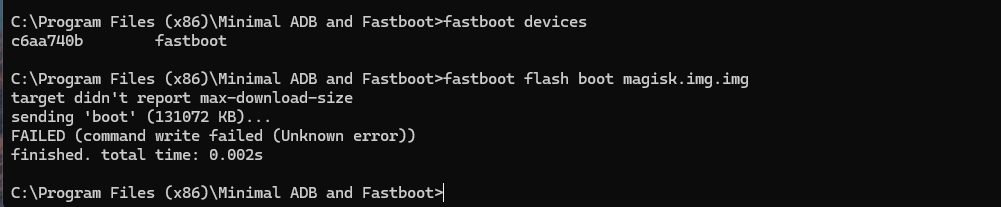

Moin, ich wollte gerade mein Xiaomi Pad 5 rooten, da ich es komplett zurückgesetzt habe, allerdings kommt beim flashen das: Es passiert gar nicht (siehe Bild), was kann ich da machen?
Der Fehler den er schmeißt lautet "cannot get boot partition size"

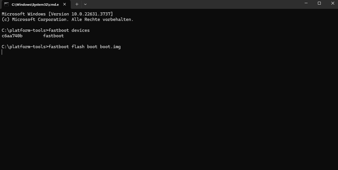

Habe es jetzt über das unlock tool gemacht, jetzt kommt immer das:Screenshot 2024-06-27 134120.png

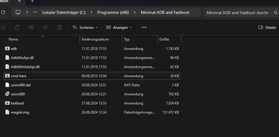

@Biestfu Die Tools benutzen die "Minimal"-Version? Kannst du bitte die Version mit fastboot --version checken?
fastboot version a363b782b720-android
