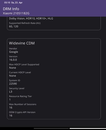

ich besitze seit 10 Tagen das Pad 5 von Xiaomi welches ich günstig bei Xiaomi zu den Osterangeboten ergattern konnte.
Ich bin mit dem Teil auch sehr zufrieden aber eins nervt mich doch ungemein.
Und zwar verliert das Tablet die Widevine L1 Zertifizierung nach ein paar Tagen dann ist noch Widevine L3 aktiv .
Bedeutet ich kann Netflix und Prime nur noch mit SD Auflösung schauen was wirklich nicht schön anzuschauen ist.
Eine kurzfristige Lösung ist die entsprechende App hier Netflix und Prime Löschen, Tab neu starten App neu installieren dann habe ich für ca 1 - 2 Std manchmal mehr manchmal weniger wieder Widevine L1.
Nach dem Zurücksetzten auf Werkseinstellung funktioniert es 2 -3 Tage mit Widevine L1.
Ich habe extra um Fehler auszuschließen nur Prime und Netflix als Apps installiert. Und natürlich DRM Info.
Das Tablet ist auf dem neuesten Stand. Alle Apps sind aktualisiert-
Hat jemand ähnliche Probleme ? Oder vielleicht sogar eine Lösung für mich.
Ich bin wirklich für jeden Tipp dankbar.

Ich habe das problem auch. Ich habe die 256 GB Version von goboo. Es springt immer zwischendurch von L1 auf L3 um. Auch auf Amazon prime kann man dann nur noch in SD schauen. Auch das beta Programm hat bei mir nichts gebracht. Ich warte jedes Mal, dass ein neues netflix Update was bringt. Das ist echt sehr nervig. Alleine aus dem Grund habe ich mir das Tablet geholt.
Angeblich kann xiaomi da nichts machen. Es liegt an den streaming Diensten. Diese müssen das Mi Pad 5 freischalten.
Bei mir jetzt auch das Problem. Plötzlich ist Widevine von L1 runter auf L3.
Nach einem Neustart war es wieder auf L1.
Netflix läuft trotzdem nicht auf HD - Videoqualität ist beschissen.

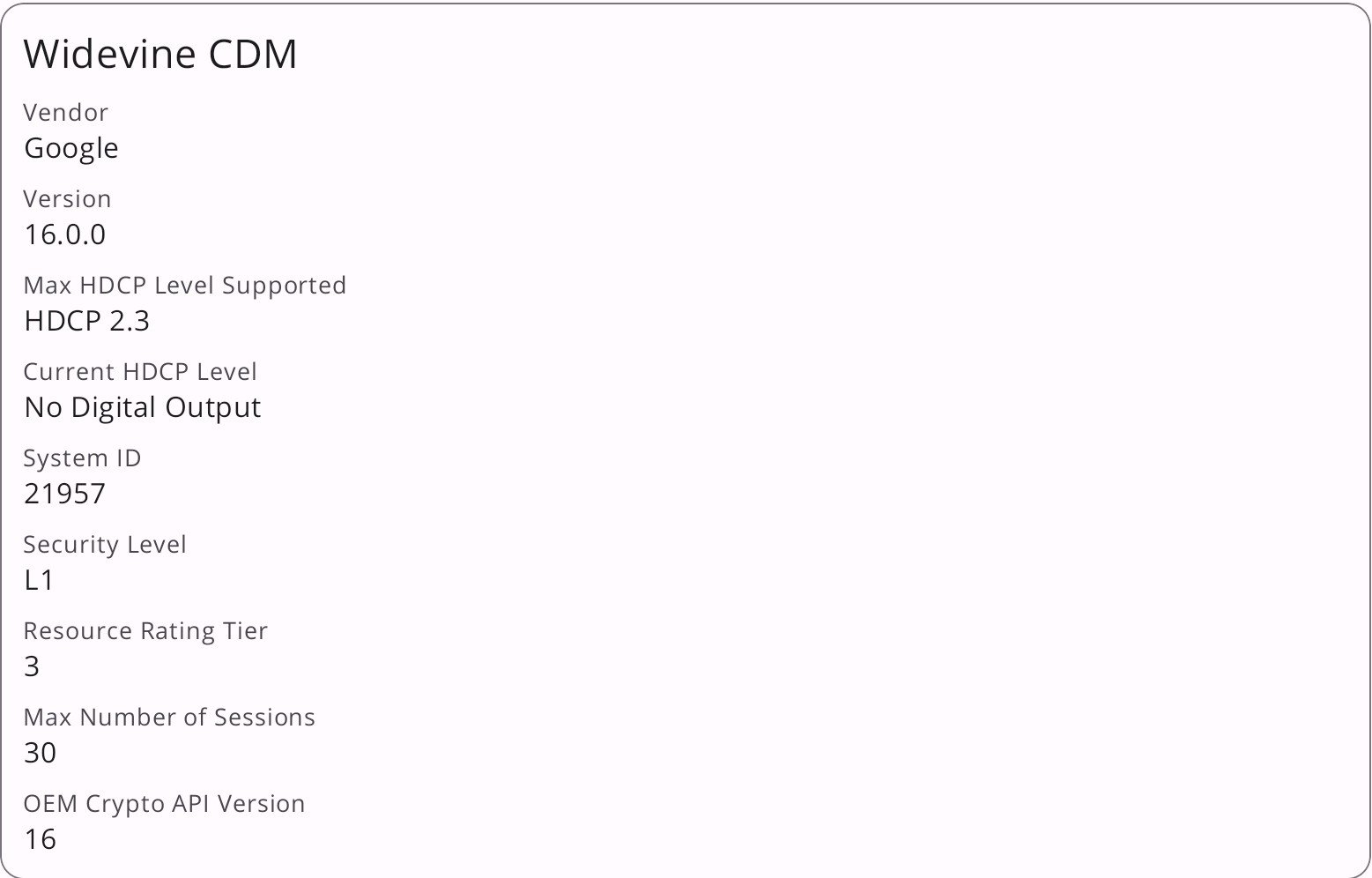

Ist alles in Ordnung ,mit der neuen Rom.
Null Probleme
Meistens sitzt der Fehler vorm Gerät.

DRM Info zeigt bei mir auch L1. Dennoch laufen Prime und Netflix lediglich in SD Qualität....
@Andiwand86 Ich habe Netflix und Prime Video App komplett zurückgesetzt und dann lief FHD wieder einwandfrei.
Ich habe Prime Video außerdem über den Amazon App Store installiert.
