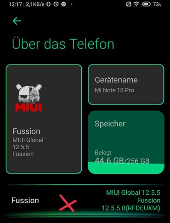

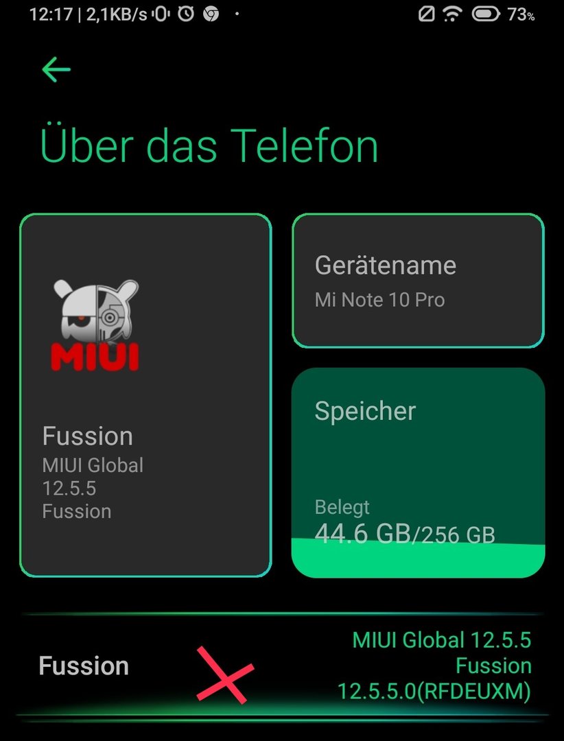

@Therro
Entwickler Modus aktivieren und dort einstellen
Sperrbildschirm überspringen
Für Entwickler Modus
Einstellungen
Über das Telefon
7x schnell hintereinander auf die Version
(beim Kreuz)
drücken bis Hinweis sie sind Entwickler erscheint.
Dann unter Einstellungen
Weitere Einstellungen
Entwickleroptionen
Ziemlich weit oben zu finden der Reiter

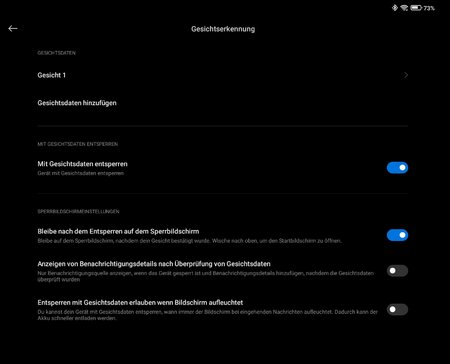

Es wäre auch sehr cool, wenn das Pad5 nach erfolgreicher Gesichtserkennung automatisch weiterspringen und nicht erst noch auf den überflüssigen Wisch warten würde. So wie man das halt von allen anderen kennt.
@romeon
Also bei mir geht das ohne Wisch, wenn ich die Einstellung "Bleibe nach dem Entsperren auf dem Sperrbildschirm" deaktiviere
Reaktionen: nitram777, Mano1969 und romeon
@Gerd21
Vielen Dank! Da hatte ich nicht geschaut.
Den Punkt gibt es bei mir nicht. Bleibe nach dem Entsperren auf dem Sperrbildschirm
Klasse, vielen Dank für den Tip. Hat perfekt geklappt.:)
Danke @Gerd21 Hat auch auf meinem Redmi Pad SE mit dem neuen HyperOS genauso funktioniert. Hatte auch erst in den Entwickleroptionen das ausgegraute "Sperrbildschirm überspringen" bemerkt und dann diesen Thread gefunden. Bei der Gesichtsentsperrung bin ich dann fündig geworden.
