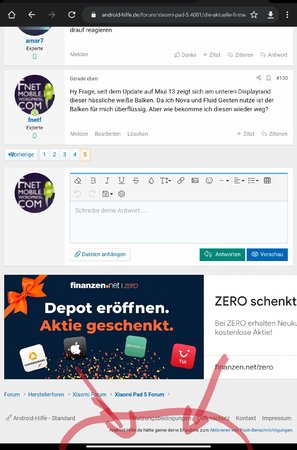

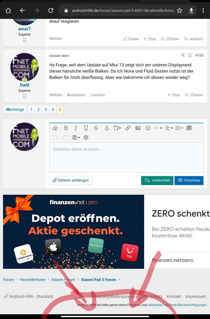

Seit dem Update auf Miui 13 zeigt sich am unteren Displayrand ein hässlicher weißer Balken, der wohl für die Gestensteuerung dient.
Da ich Nova Launcher und Fluid Gesten verwende brauche ich diesen nicht und möchte ihn ausblenden. Finde aber nichts dazu in den Einstellungen...
