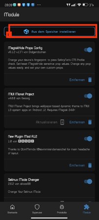

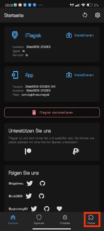

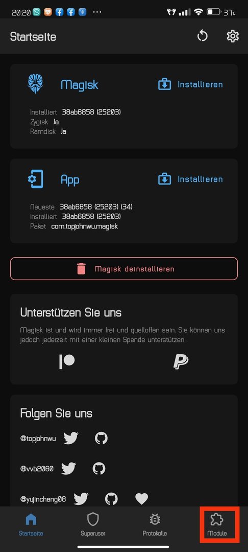

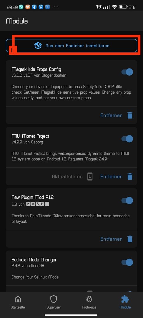

@Dragon44 im Magisk Manager unter Module. Dort die heruntergeladene Datei installieren. Nach einem Neustart ist das Modul aktiv und die Beta ROM kann installiert werden.

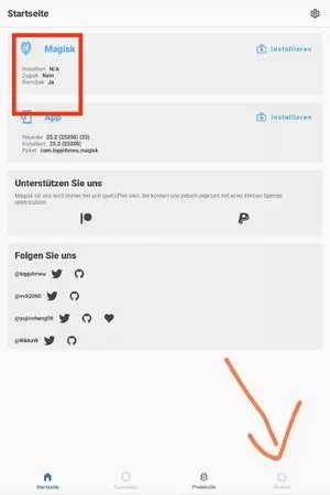

@dotzi75
Funktioniert nicht ..... da Modul grau ist
@Dragon44 hast Du evtl nen Screenshot davon?

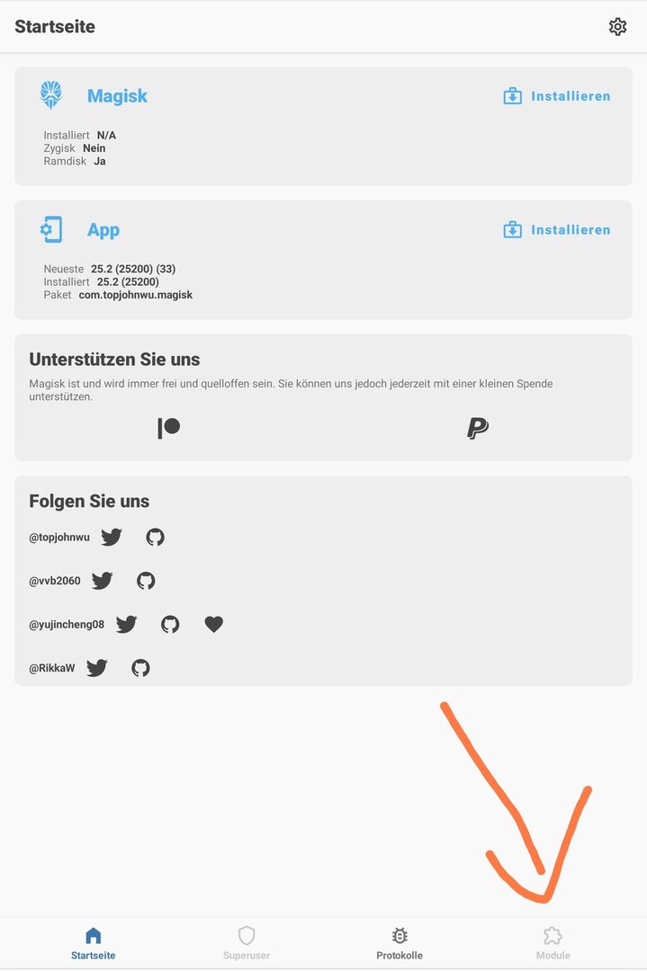

@dotzi75
@Dragon44 es reicht nicht nur die Magisk App zu installieren. Das Gerät muß korrekt gerootet sein. Da es kein funktionierendes TWRP für das Pad5 gibt muß hierfür die gepatchte boot.img per Fastboot geflasht werden.
Siehe Bild
