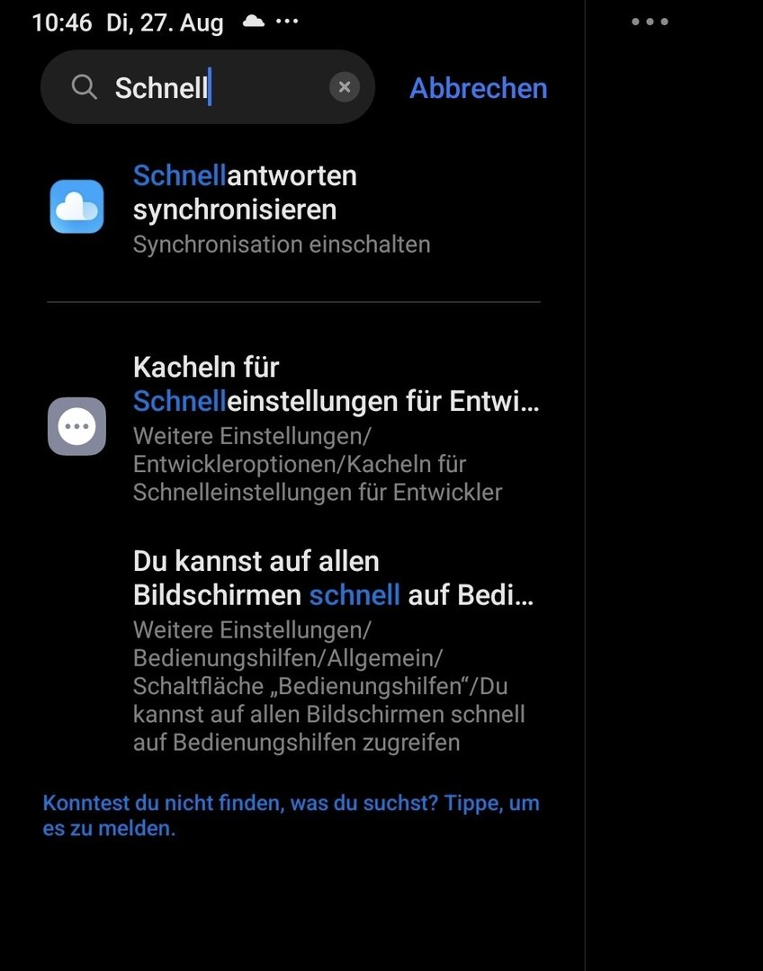

Habt ihr in den Einstellungen die Ladegeschwindigkeit eingestellt?
Gibt es das in der HyperOS EU-Variante überhaupt? Jedenfalls finde ich unter Akku - Batterieschutz nur Normales Aufladen und Optimiertes Laden. Letzteres ist ausgewählt.
Bei meinem xiaomi 14 hab ich das einfach in der Suche der Einstellung eingegeben und gefunden ,ist auch die Eu-Variante
Welchen Suchbegriff hast Du verwendet? Mit Schnell findet mein Tablet nichts, was auch nur irgendwie mit Ladegeschwindigkeit zusammenhängt. Siehe Screenshot.
Edit: Xiaomi 14 ist ein Smartphone oder die miumi Version des Vorgängerbetriebssystems?

Beim Smartphone bei mir bei euch im Xiaomi tablet 6 in den Einstellungen auf Suche und Ladegeschwindigkeit eingeben
Da kommt kein Ergebnis, und es gibt auch keine Option zur Ladegeschwindigkeit beim Tablet.
Ok bei meinem x14 wird der punkt angezeigt, normal findet man da unter akku ,zusätzlich funktionen und dann ladegeschwindigkeit steigern. Morgen sollte mein pad ankommen dann schau ich nochmal nach wie es dort angelegt ist. Wird aber die Global firmware sein
Also Tab 6 ist angekommen und die Einstellung gibt es nicht ,nur die Möglichkeit unter Akku-Schutz auf 100% laden zu stellen nicht dieses angepasste
