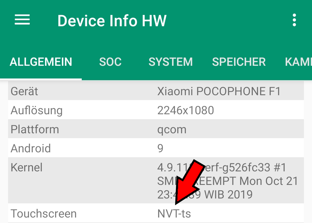

Wenn du ein Problem des Touchscreens bzw. der Treiber vermutest, wäre es interessant, welches Panel du verbaut hast. Beim Pocophone kommen ja verschiedene Touchscreens zum Einsatz. Welcher bei dir verbaut ist, kannst du z.B. mit Device Info HW | Google Play auslesen.
Ich habe dieses Problem nicht. Bei mir steckt ein NVT-ts im Pocophone.
Habe auch ein NVT-ts. Unter MIUI 10 gab es keine Probleme.

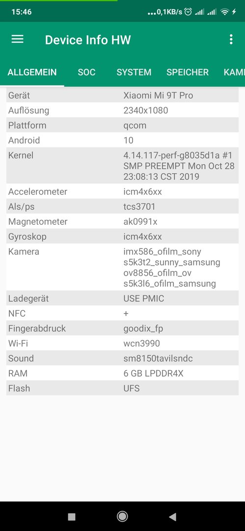

Ich habe mal die "device info" durchgeblättert. Wo müsste ich denn die gewünschte Angabe finden?
@Bergli12 Direkt auf der ersten Seite:
Dann würde ich aber ein generelles Treiberproblem ausschließen. Sonst wäre ich ja auch betroffen, da ich auch auf MIUI 11 bin. Hättest du den anderen Displaytypen, wäre ein Treiberproblem möglich gewesen.

@Verpeilter Neuling
Besten Dank,
Da steht bei mir nichts.🤔
@Bergli12 Das ist auch ein Mi 9T Pro. Möglich dass die App den Touchscreen nicht kennt oder dass Android 10 keinen Zugriff auf diese Information zulässt. Mit den möglichen Displaytypen beim Mi 9T Pro habe ich mich nie beschäftigt. Was ich geschrieben hatte, bezieht sich auf's Pocophone F1 (wir sind hier ja auch in diesem Forum ;)).
