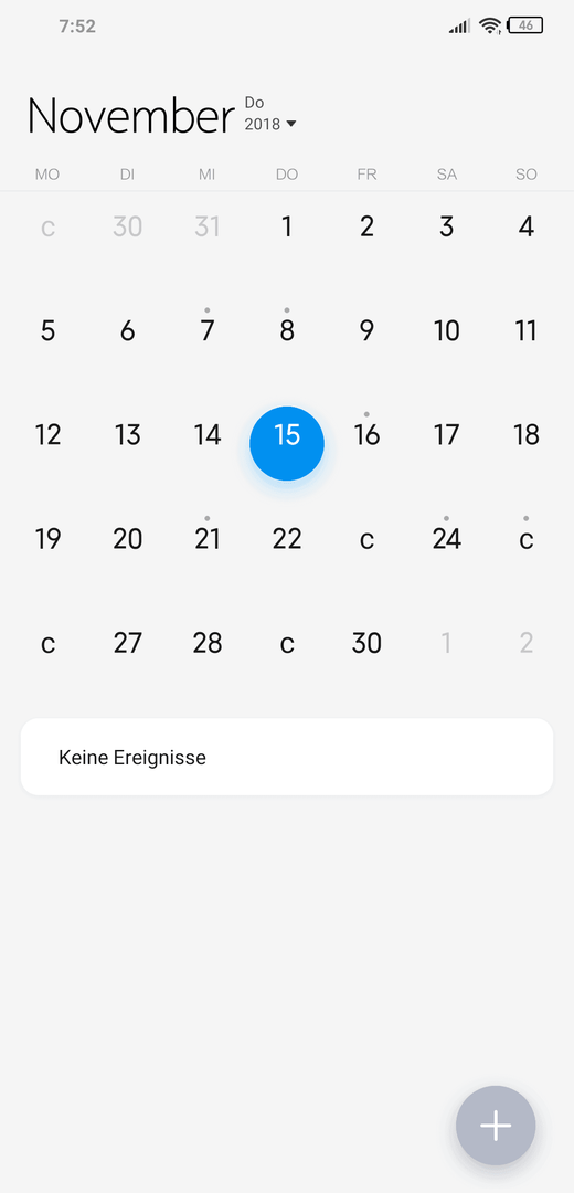

Hab heute die falschen Anzeigen im MIUI Kalender entdeckt. Also c statt Zahlen. Kann aber nicht sagen seit wann...

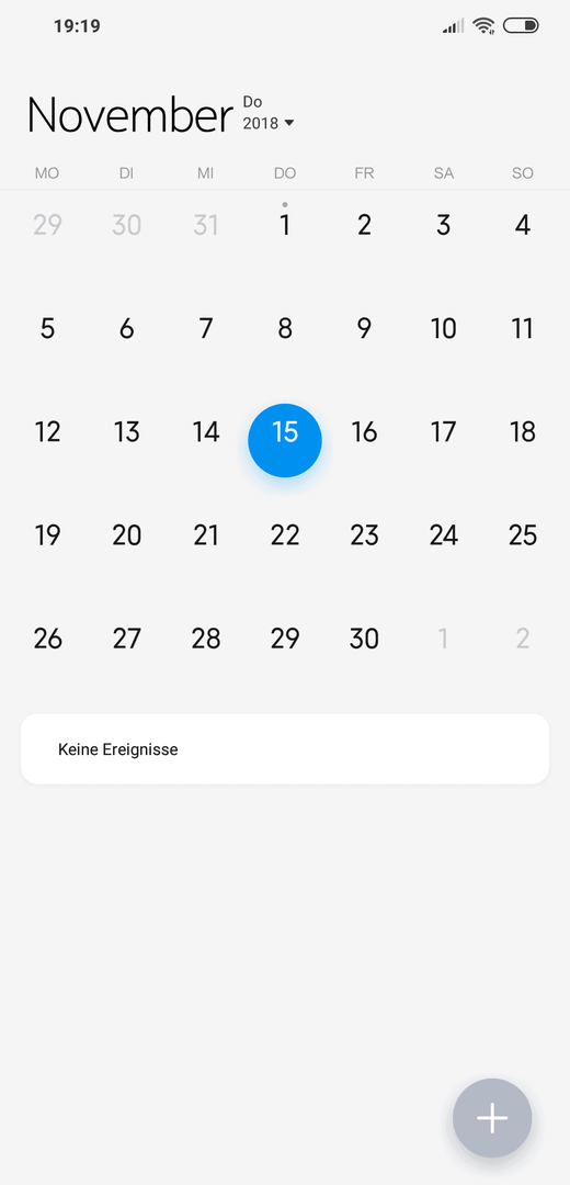

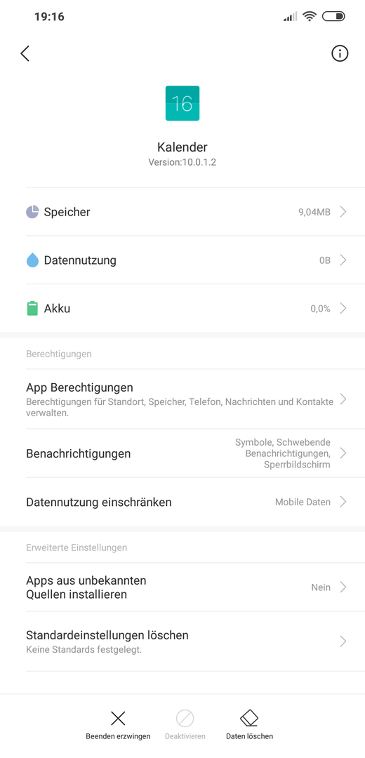

[doublepost=1542305922,1542299773][/doublepost]Habe es jetzt mit dem Kalender hinbekommen.
Kalender--appinfo und Aktualisierung zurück stellen.
[doublepost=1542306042][/doublepost]Kalender sieht jetzt so aus

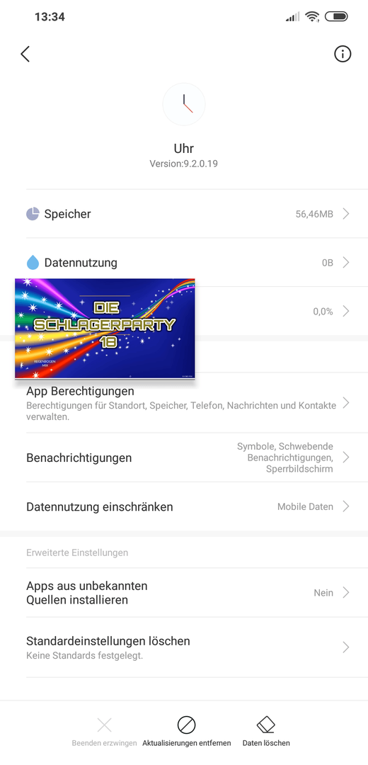

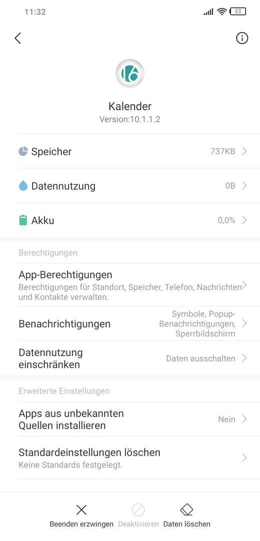

Der Bug ist bei mir auch nach dem Update auf 8.11.15 noch vorhanden. Aktualisierung wird nicht angezeigt und kann daher nicht gelöscht werden. Wie hast du es hinbekommen?
Reaktionen: MarkusK, AlicaFabienne, worf2804 und eine weitere Person
Danke für den Link,bei mir funktioniert es wieder hab es einfach drüber installiert .
Reaktionen: worf2804
Danke ... Hat bei mir auch super geklappt

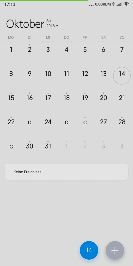

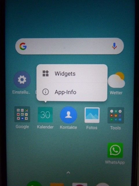

Bei mir hat der Kalender 4 Monatstage nur als "c" angezeigt.
screenshot_2018-11-14-17-13-25-847_com-android-calendar-png.672817

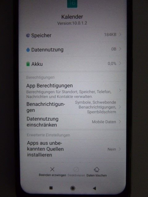

Ich habe dann die Kalender-App auf dem Screen etwas länger gedrückt, es öffnet sich dann die Auswahl, wo man App-Info klickt.
Im Fenster über die App habe ich unten in der Mitte auf Deaktivieren geklickt, schon war das Kalender-Update zurückgesetzt und der Kalender wieder okay...
