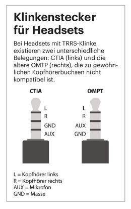

Die Buchse beim Poco hat 4 pins und damit sollte auch ein Headset funktionieren. Sicher dass du einen geeigneten Adapter hast?
