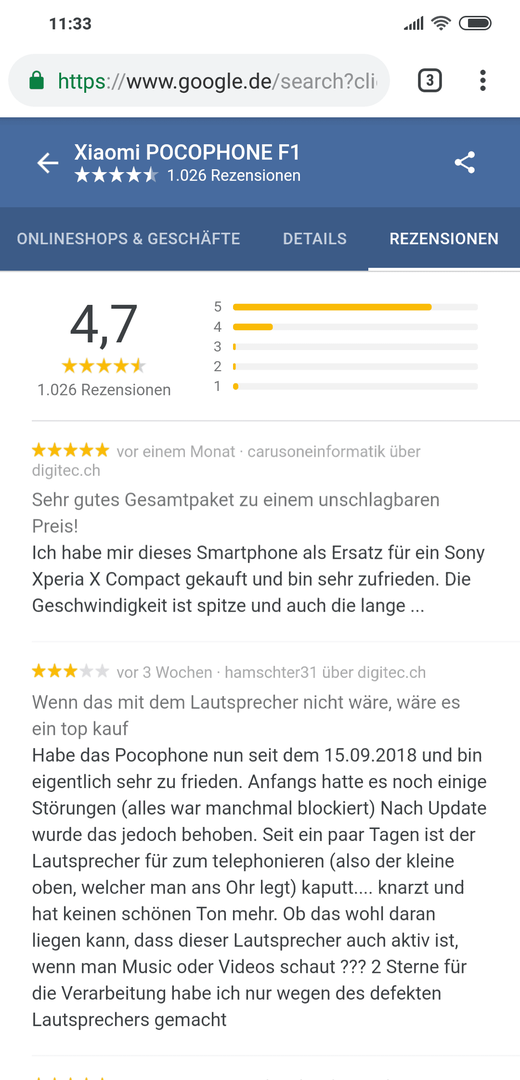

Hatte ich bei meinem ersten Poco F1 auch. Solche Mängel habe ich selbst beim iPhone erlebt und kommen aufgrund von Fertigungstoleranzen vor. Wenn du es aus Deutschland bestellt hast würde ich es im Rahmen der Garantie tauschen, weil's auf Dauer echt nervig sein kann. Wenn es aus China kommt bzw. von Gearbest ist es etwas umständlicher. Neues ordern, Rückgabe starten und parallel gleich Käuferschutz, da die Chinesen gerne ihre Hinhaltetaktik praktizieren.
[doublepost=1542537349,1542537085][/doublepost]Siehe Bewertung von hamschter31

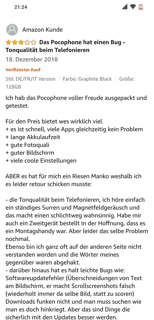

Vielen Dank, dass ihr euch zu meinem Problem geäußert habt. Ich habe die letzten 3 Tage alles durchprobiert, auch nochmal unter Zuhilfenahme der Test App mit welcher man die einzelnen kHz Bereiche testen kann. Mittlerweile habe ich festgestellt, dass es in gleicher Tonart wie der des Freizeichens zu diesem scheppern kommt. Ich hab mittlerweile das dritte Gerät bei dem es so ist. Wenn ich den Kopfhörer benutze ist es behoben, womit ich mittlerweile ausschließen kann dass es am Netz liegt. Komisch finde ich auch, dass es anfangs nicht so war, da ich nach meinen ersten Erfahrungen besonders darauf geachtet habe. Ich gehe davon aus, dass ggfs. durch die Nutzung der Hörmuschel als Lautsprecher zur Simulation von Stereosound dieser Schaden nimmt. Das scheppern stört mich leider sehr, zumal das Note 5 von meiner Freundin dagegen extrem sauber klingt. Schade eigentlich, da ich das Poco echt zu nem Hammerpreis bekommen habe und gerade wegen der Haptik absolut liebe. Zudem muss man das Poco nicht behandeln wie ein rohes Ei. Momentan überlege ich den original Lautsprecher durch ein OEM Teil zu tauschen in der Hoffnung, dass das Problem nicht mehr auftritt. Dazu habe ich ein Angebot im Netz gefunden. Als letzte Option bleibt mir nur noch der Downgrade aufs Note 6 Pro, wobei ich da sicher den Nachtmodus der Kamera vermissen würde.
[doublepost=1545337596,1545336357][/doublepost]Ein Leidensgenosse, anscheinend fällt es immer mehr Leuten auf.
[doublepost=1545337758][/doublepost]@Verpeilter Neuling Ersatzsim war auch O2, aber mittlerweile auch Congstar probiert. Problem war entgegen meiner Hoffnung nicht behoben.

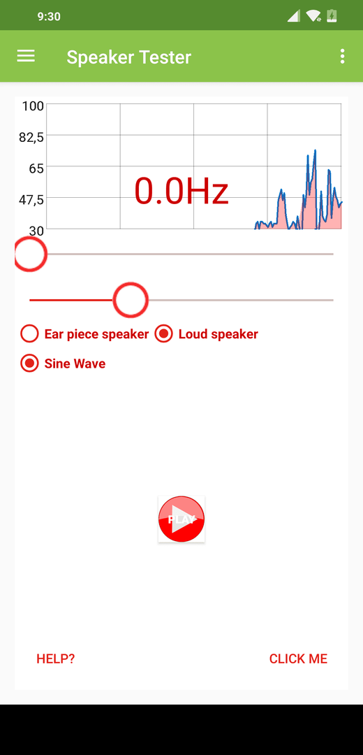

@Fuxo hier mal ein Screenshot der App, so um die 370Hz kann man es super wahrnehmen. Taucht natürlich dann auch in Gesprächen, welche die Frequenz abdecken auf. Es kann natürlich auch sein, dass der ein oder andere das überhaupt nicht wahrnimmt, da nicht jeder den gleichen Anspruch bezüglich der Gesprächsqualität hat. Ich reagiere darauf leider sehr empfindlich und somit wird es für mich fast zu nem K.O. Kriterium. Seit heute habe ich parallel ein Note 6 Pro, da klingt alles bestens.
  • Screenshot_2018-12-21-09-30-30-989_com.blackflame.internalspeakertester.png
Ja, bei mir genauso.
Soeben getestet, bei 500Hz fängt es in einer Art an und setzt sich nach unten hin fort. Störend wird es ab dem ~370Hz Bereich.
