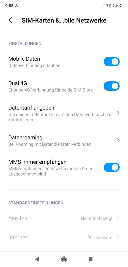

Hat das ggf. was damit zu tun, dass bei den Standardeinstellungen für anrufen nichts festgelegt ist? Kann da aber auch keine Änderung vornehmen

Es ist das aktuellste MIUI Global 11.0.5 drauf; ich arbeite nicht in einer JVA, aber in einem IT-Unternehmen und da gibts natürlich paar Router etc. Komischerweise funktionieren aber mobile Daten, SMS etc. aber keine Telefonate
Das ist, meine ich, normal, solange nur eine Sim drin ist.
Hast du mal versucht die Sim in den anderen Slot zu packen?
Wenn mobile Daten funktionieren, Das Telefonieren aber nicht, ist das schon komisch....
Deaktiviere mal Dual4G und teste es dann...

Auch mit deaktiviertem Dual4G funktioniert es nicht. Was wirklich strange ist, ist dass das LTE+ Zeichen genau in dem Moment verschwindet, wenn es läuten sollte. Sobald ich auflege (weil es ja nicht funktioniert), erscheint wieder ein E, dann ein LTE und dann ein LTE+. Einmal hat es irgendwie funktioniert, dass eine Verbindung zum Telefonieren funktionierte, da blieb dann aber das LTE-Zeichen erhalten. Vlt hilft das noch
Beim Telefonieren, ist das ganze mit dem LTE normal. Nur wenn Volte aktiviert ist, kannst du über LTE Telefonieren. Ansonsten muss das Handy zum Telefonieren in ein anderes Netz rein.
Hast du mal den SIm Slot gewechselt?
Dafür ist die sim zu klein um sie bei sim1 einzulegen, Adapter hab ich keinen
