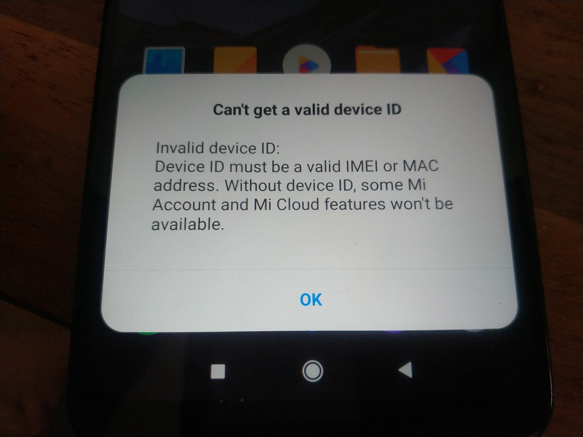

Hallo zusammen ich habe letzte Woche bei dem UK Händler Homezesting.Com ein refurbished Pocophone gekauft.
Gekommen ist es am Samstag.
Nach dem auspacken habe ich festgestellt das es eigentlich neu ist, nur due vordere Displayfolie war mal ab und wurde wieder drauf geklebt mit ein paar Luftblasen.
Leider funktioniert kein WiFi und es wird auch keine Simkarte erkannt.
Als Warnmeldung wird "cant get a valid device ID" angezeigt. Und er schreibt noch irgendwas das das Gerät keine Imei Nummern hat?? (siehe Bild)
Tatsache nach Prüfung mit *#06# ist herausgekommen das es keine Imei Nummern hat.
Auf der Schachtel und auf dem Aufkleber am Phone selbst würden aber die Imei Nummern stehen.
Den Händler habe ich schon kontaktiert, bin gespannt was er antwortet.
Kann mir jemand helfen?

Ja habe alles getestet, leider jedoch absolut unmöglich, da bei diesem Gerät Xiaomi den USB-Diag-Port gesperrt hat.
Man muss diesen öffnen das die von dir oben genannte Methoden funktionieren.
Ich habe es auch via EDL Mode probiert eine neue Fastbootrom zu installieren (über EDL prinzipiell mit locked BL möglich) dazu musste ich das Gehäuse öffnen und zwei Punkte auf der Platine überbrücken.
Ich bekam eine Verbindung zum Gerät (USB Hubloader9008)
Aber im EDL Modus leider auch nicht möglich was zu Flashen.
Ich habe Beiträge auf XDA gefunden wo berichtet wird das der EDL Modus beim Pocophone gesperrt wurde.
Wer kann dann via EDL am Telefon arbeiten.?
Wahrscheinlich nur autorisierte Werkstätten oder?
Da hilft ein so genanntes Deepflashkabel dann auch nicht weiter denke ich.
Fazit: Ich habe alles versucht was nur möglich ist.
Aber es ist als "Privatmann" unmöglich das Phone wiederherzustellen.
