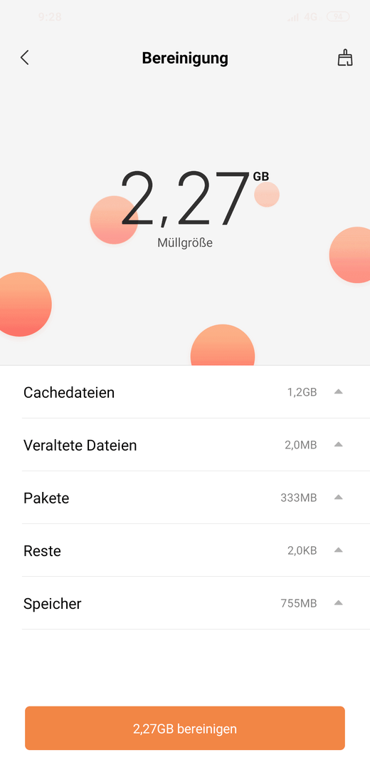

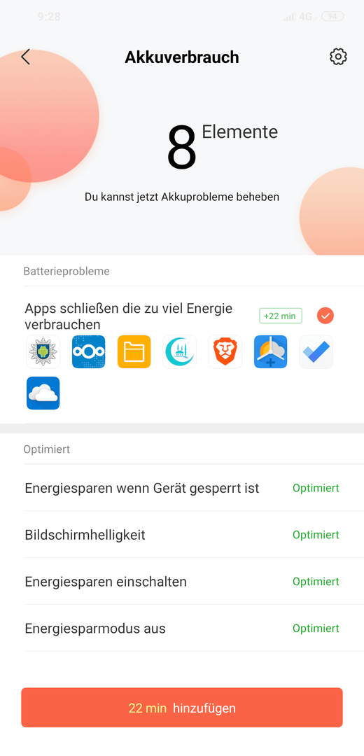

Evtl. Hängt das Problem damit zusammen, dass diese Bereinigung dir die Einstellungen immer wieder raus haut, hatte ich auch mit den Benachrichtigungsplaketten. Wenn ich die Bereinigung Akku und Speicher ausgeführt habe, müsste ich die Berechtigung aus und wieder einschalten. Benutze deshalb jetzt wieder den POCO Launcher. Parallel ist aber noch der Nova Launcher installiert.

@kasikci :
Vielen lieben Dank für deine Hilfe:1f44d:.
Das könnte es sein,denn hatte da die bereinigung angeklickt,nun läuft es seit gestern ohne Probleme.
Sollte das nochmal passieren,werde ich dann wohl auch schweren Herzens zum Poco Launcher wechseln.
Hi Jörg, gerne, es ist ein bisschen mühselig, dass während der Bereinigung darauf geachtet werden muss, dass keine Nova Settings mit gesäubert werden.
Wenn es halt schnell geht übersieht man das gerne :)
Reaktionen: Jorge64

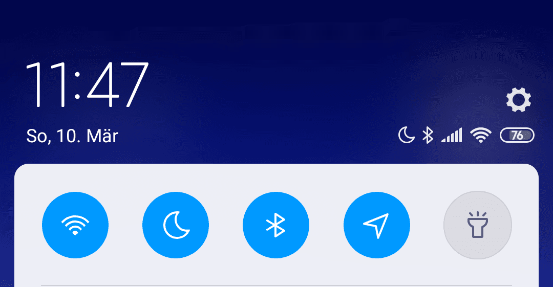

ich poste mal meine Frage mit dran:
die Uhrzeit ist im dropdown extrem dunkel, tagsüber draußen nicht erkennbar... kann man das ändern?
siehe links oben:
RebJUIakGUMmQFJ30jIDKPKHU7lJ1SfzHP59Had4I4OxlfTRBCNzP0-z_yDRZZdcG8B0frUEJyrq6zqPwPVu5Wl13IuLTdxGScrY9h8-YaSxZHy9qmnfv0trrKqxxs5UyYGvr0icDAtKdjbdR4vVkPDSQY2P-qPGfqo76WkXmxKD8nVWOKX4DPihkLF9DdGJzjc2QEKMVzKZOtrLpwUZWk4kgpV9DnAG63ebtjIbubgiPyWOhenTFpjkdwENyDIKUVDoT5sUFQuswaAKg6tms4a9K4dsVHGbwVsK73ucAOvKUH4MHpTOzHZPagDvMAwaU4sqfq1HdZBp7hltlWWxdV9BwJahXYe55IHIJk_Eej9pVW7MDVylU0biJrxJSk_jG9zaopN8p6_8rMIKC2DI5oEt1JZb0kPBi4Zf5ld9MuYfhyYLP3ymmHaCsFKOYcGPnG34dXP83DVbMKqiZVQBQ_W1ikS-btqHjBx50_zbsHXSvs_CQRrhfjGWzeFUbGS6p4TJsaG-PRUyeTMJQ5jCNwGFnJ_sihNNVn3UCs3Sae25_L4dsxQjmvorM_6jDIwR3E_l7jkKPfwWbexsJB2DJK2lqmLE4gbBXe_eqOnkrMmsMwIciAcapjQZsV3ps9jvY3N9V9Kz8G-HL_KTlfzIHtYCXBRdvOX8DOCfnIuzhKLEQSLfzFa3Y69dE6cnEmnMU7aqs4SA9iJOtXh-M42hnuog=w427-h888-no
Kann ich dir so nicht bestätigen. Bei mir sind die Ziffern hell. Ich könnte mir vorstellen, dass das am verwendeten Theme liegt. So sieht es bei mir aus:
Reaktionen: holzi123
danke dir! es war das "Poco-Theme" in den Standard Einstellungen des Smartphones, nicht im Nova Launcher.
hat mir sehr geholfen :)
Reaktionen: Jorge64 und Verpeilter Neuling
