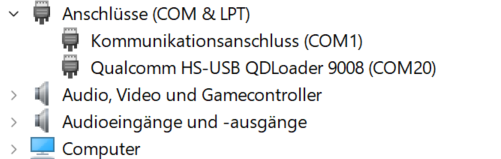

In das EDLMode komme ich das ist nicht Problem (Telefon ist in Bootschleife und Fastboot nicht aufrufbar) aber kann mir einer sagen wie ich es wieder zum Leben Flashen kann?
(Neuste QPST Version ist vorhanden)
Bin für jede Hilfe dankbar ...
Bevor Fragen kommen Treiber und das Telefon sind im Gerätemanager sichtbar!

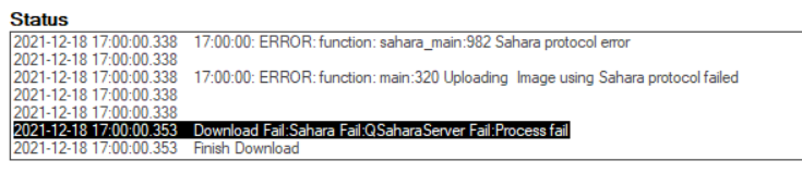

Mein Problem besteht jetzt eher im QPST Tool!
Bekomme immer folgende Fehlermedung:
Keiner einen Tip wegen dieser Fehlermeldung?
Habe jetzt neben dem Haupt PC mit AMD System mein Dell Notebook mit Intel i5 probiert. Auch andere Kabel usw. leider kein Erfolg. Bekomme immer diese Fehlermeldung.
Treibersignatur ist ausgeschaltet
Treiber wurden neu installiert
2 verschiedene Systeme AMD und Intel versucht
2 verschiedene USB Kabel versucht
Verschiedene Versionen von QPST ausprobiert
Aktuelste und eine ältere Firmware ausprobiert
Was ich sagen will ist nicht das erste Telefon das ich Flashen will aber irgendwie das hartnäckigste.
Vielleicht übersehe ich irgendwo eine Kleinigkeit ...
Nach Lösungen gesucht aber nix gefunden was wirklich hilft

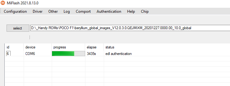

hatte das gleiche Problem mit meinem F1.
Meine Lösung war:
1. Du benötigst die Zugangsdaten des Mi-Accounts mit dem das Handy zum letzten mal verbunden war.
2. Im Mi-Account Standort suche des Telefons abschalten.
3. Mit dem miflashtool verbinden und da auch die Zugangsdaten des Mi-Accounts eingeben.
4. EDL-Modus --> refresh --> flash
Das dauert dann ca. 90 Minuten
Habe für das Flaschen miFlashPro verwendet.
Viel Glück
Grüße Hellmuth

Danke aber das Telefon existiert nicht mehr. Anderseits war es auch nie mit MI Konto verbunden
