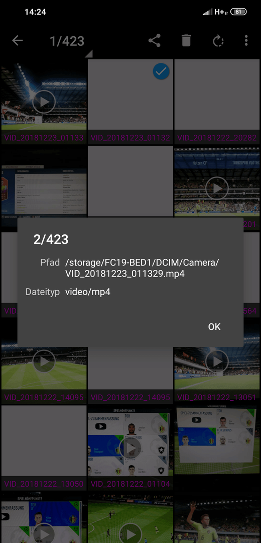

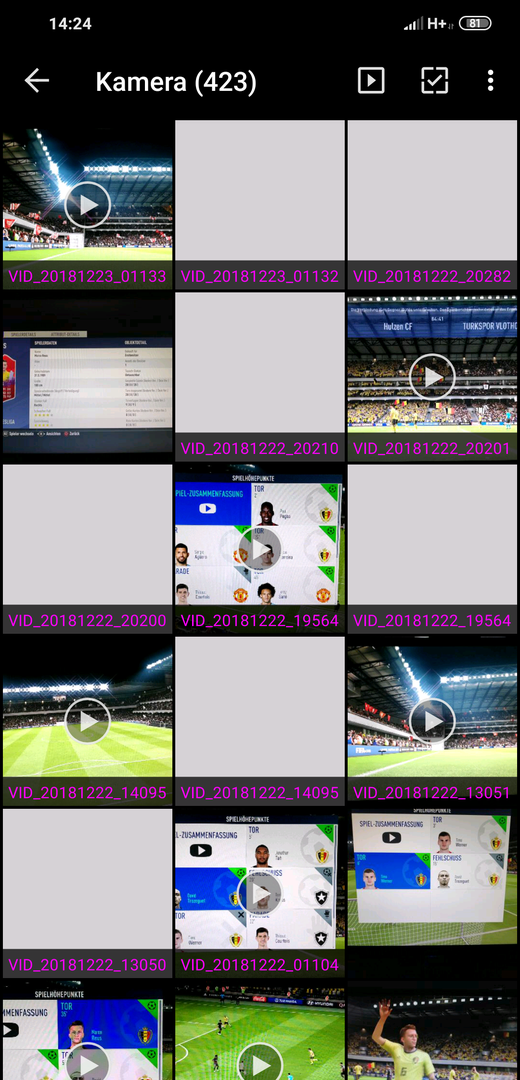

Denke wichtig wäre dafür exakte Endung der Dateien.
Also irgendwas.avi
Das was Rot ist,sagt uns was das für Dateien sind
Bei mir, scheint das aber kein Problem zu sein
danke für deine Nachricht. Es wird eine MP4 Datei erzeugt.

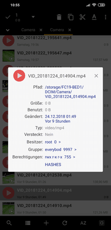

Komisch... Fehlen da Berechtigungen?

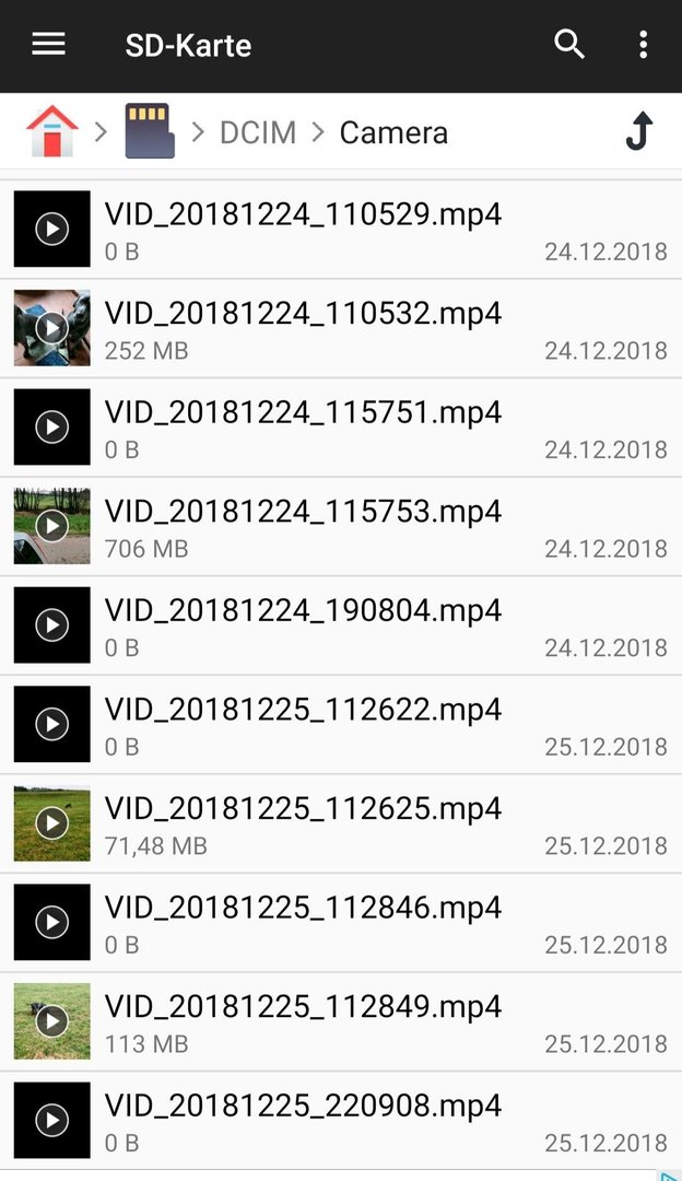

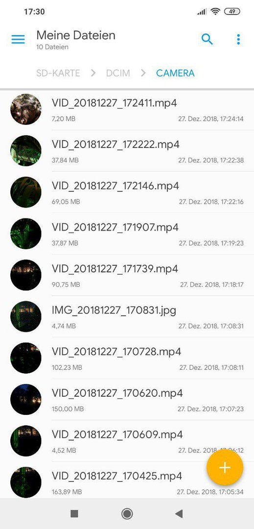

Reaktionen: Scodera
