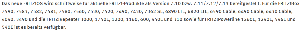

@Wattsolls Habe ich auch schon erlebt. Bei neueren Fritzboxen (ab Softwareversion 7.10) wird das aber sogar explizit gefordert, um das Feature AP Steering nutzen zu können:
AVM schrieb:
Der WLAN-Funknetzname (SSID) beider Frequenzbänder des Mesh Masters muss identisch sein
aus AVM erklärt WLAN Mesh Steering
Da ich mehrere Fritz-Geräte hier im Einsatz habe, war das für mich das Top-Feature dieses Updates. Geräte wechseln wesentlich besser zwischen den Fritz-Geräten, seit ich das Update installiert habe. Mit meinem Pocophone macht die gleiche SSID für 2,4 und 5 GHz also keine Probleme.

@Wattsolls Weiß ja nicht, was du im Einsatz hast. Die Liste der versorgten Fritz-Boxen wird immer länger und vielleicht bist auch du bald dabei ;).
Das Pocophone kann übrigens die für das AP-Steering nötigen Standards 802.11k und 802.11v. Sieht man im Menü der Fritz-Box:
Damit profitiert es direkt, falls man mehrere WLAN-Zugangspunkte hat.
