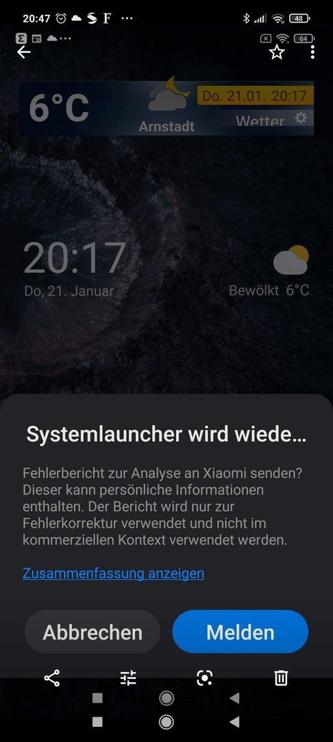

Purzel2000
ich habe da mal eine Frage?
Seit dem letzten aufladen ist so ein kleines Fenster aufgetaucht!
Systemlauncher wird wiede...
Siehe Foto
Wie bekommt man das weg?
Empfohlene Antwort(en)
Geh mal zu Einstellungen - Apps- Apps verwalten - Systemlauncher-Update deinstallieren
Reaktionen: MuP
Alle Antworten (9)
Reaktionen: MuP
@rene3006
Danke du bist mein Held!
Alles wieder super.
@Purzel2000
Prima👍
