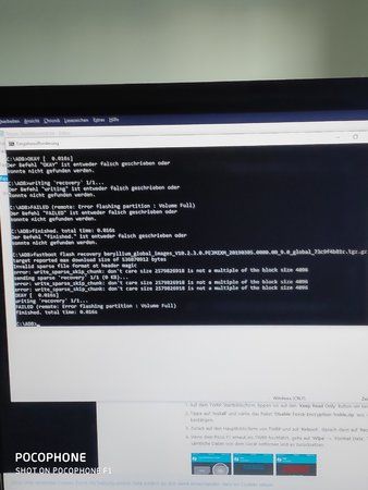

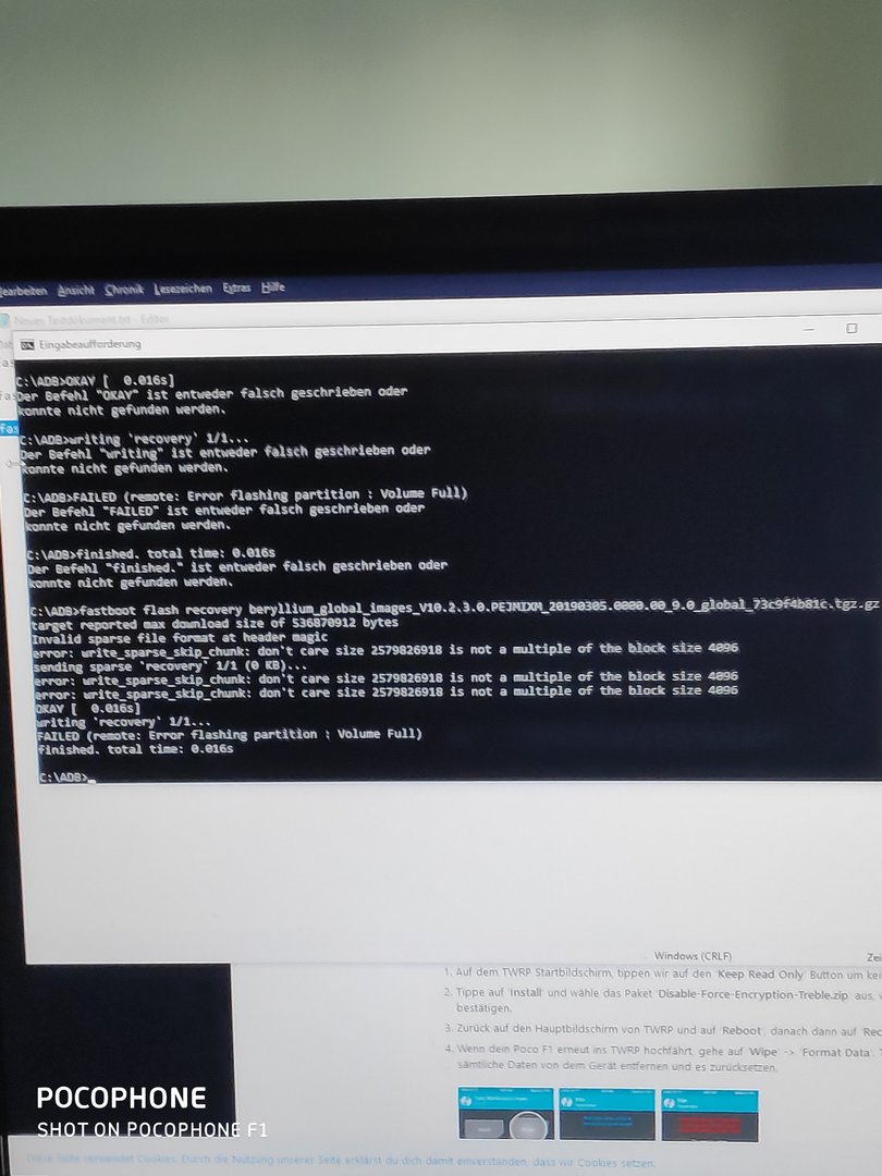

Bekomme diese Fehlermeldung, was mache ich falsch?
Entpacke mal die .tgz Da drin sollte sich eine Batch-Datei befinden.

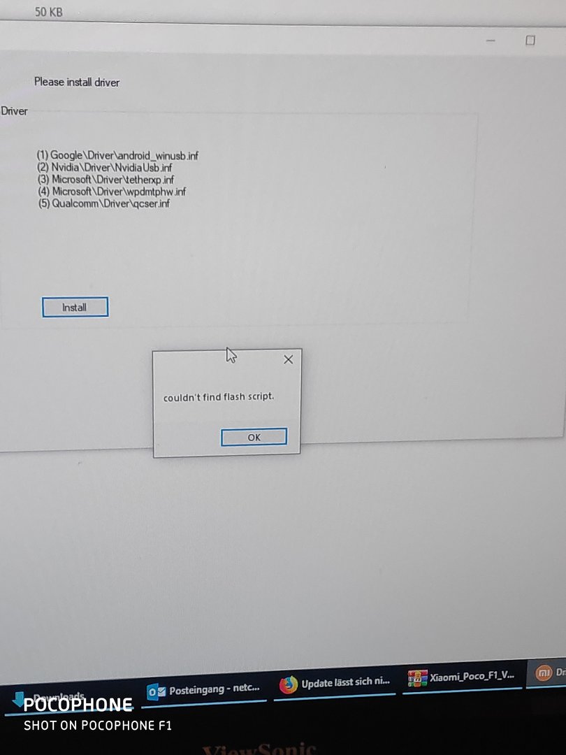

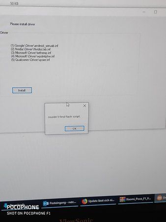

IMG_20190410_201158.jpg Beim starten vom MiFlash Tool lassen sich die inf Dateien nicht installieren.
Wenn ich das Flash Tool starte, kommt die Fehlermeldung "couldn't find flash script". Welches flash script ist gemeint? Dann soll ich noch Treiber nach installieren. Wenn ich dann auf Treiber installieren gehe, kommt eine Fehlermeldung.
