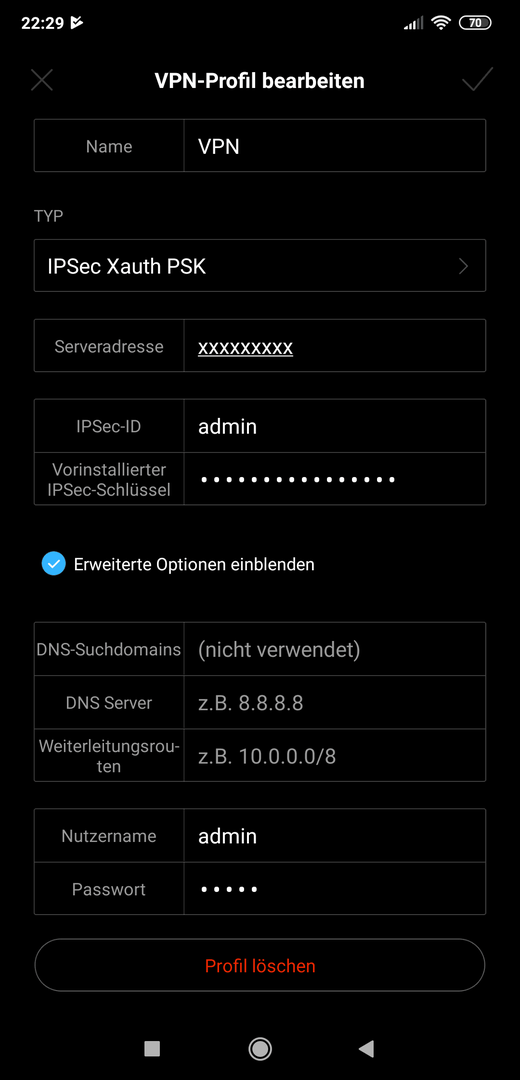

Hi,
habe VPN eingerichtet, leider baut er keine Verbindung auf.
Keine FEhlermeldung .
Hat jemand einen Tip?
  1. Tippen Sie auf dem Homescreen des Android-Gerätes auf "Einstellungen".
  2. Tippen Sie im Menü "Einstellungen" auf den Eintrag "Weitere Einstellungen".
  3. Tippen Sie auf "VPN" und dann auf "VPN-Netzwerk hinzufügen".
  4. Tragen Sie als "Name" einen beliebigen Namen (FRITZ!Box) ein.
  5. Wählen Sie unter "Typ" den Eintrag "IPSec Xauth PSK".
Username und passwort mehrfach überprüft

Also wenn alles richtig eingegeben ist hm. Bei mir sieht es so aus.
In der FB muss natürlich alles eingerichtet sein.
bei serveradresse xxxx.myfritz.net
ipsecid ist der user.
aber fehlermeldungen etc sieht man nicht?!
Reaktionen: Wattsolls
@evilmumi genau und der Ipsec Schlüssel ist der Schlüssel wie in den Zugangsdaten der Box angezeigt. "Shared Key"
Username dann nochmal der User und das Passwort vom User.
In der Box unter dem Benutzerkonto ganz nach unten scrollen und die VPN Einstellungen anzeigen lassen.
@Roughneck_sp Ja genau das ist alles gemacht.
Gibt es eine VPN APP die ich so konfigurieren kann?
Android gibt ja NULL Feedback warum es nicht verbinden konnte
