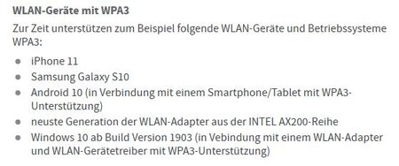

Hallo, nachdem mein Pocophone heute das Update auf Android 10 erhalten hat, habe ich zuerst vergeblich versucht, eine WPA3-WLAN-Verschlüssleung zu meiner Fritzbox 6490 Cable mit der neuen Beta-Firmware hinzubekommen.
Der Trick besteht darin, dass man im Handy die gespeicherte WLAN-Verbindung löscht, eine neue Verbindung aufbaut und dann das Kennwort erneut eingibt. Dann wird eine Verbindung mit WPA3-Verschlüsselung aufgebaut.

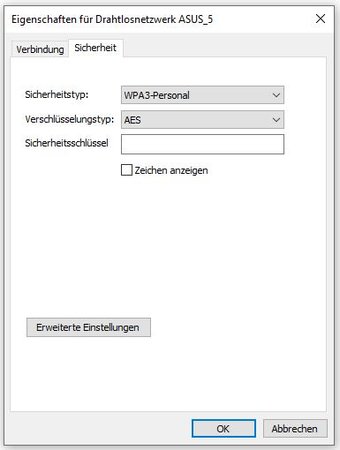

@Dr.No
Es hätte ja auch sein können, dass man in den Einstellungen beim Wlan die WPA3-Verschlüsselung erst einmal aktivieren muss. Bei Windows 10 ist es z.B. so, dass eine Neuanmeldung nicht ausreicht, um eine WPA3-Verbindung zu etablieren. Dort muss man vorher explizit WPA3 aktivieren.
