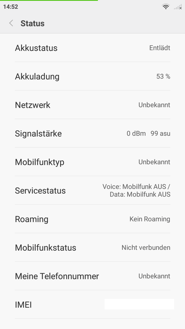

ich wollte heute ein erstandenes REDMI 2 PRO in Betrieb nehmen. Ich kann alle möglichen SIM-Karten in beide Schächte einlegen und bekomme kein Netz. Telekom nicht ... Vodafone nicht. Die SIM-Karten scheinen aber erkannt zu werden, denn er fragt mich nach der PIN und sie tauchen auch in den Einstellungen auf. Aber es findet absolut keine Netz. Die SIM-Karten gehen alle in ein anderes Geraet - an denen kann es also nicht liegen.
Ein paar Details ->
@ sMIUI 7.6.30 installiert (sMIUI 8)
@ gerooted
Handy funktioniert ansonsten auch tadellos (eben nur mit WLAN)

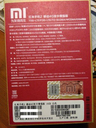

Im Anhang hier ein Foto des Aufklebers auf der Packung. IMEI von der Packung stimmt auch mit der des Geraetes ueberein - es sollte also drin sein, was draufsteht.

habe nun x verschiedene ROMs probiert ... alte ... neue ... keine Aenderung. Unterschiedliche Karten werden zwar erkannt (PIN-Abfrage, wenn eingerichtet, APN ausgelesen, ...) aber kein Empfang in keinem Netz.

Ich bin gerade über dein Problem "gestolpert" und mir ist aufgefallen, dass du das Redmi 3 Pro (HM2014813) hast und die Rom WT88047 (evt. CM13) installiert hast.
Falls dein Problem noch existent ist, für das Model HM2014813 (Android 4.4.) muss die Version WT86047 (Android 5.1) heißen.
Du hast bestimmt TWRP als Customrecovery und da funktioniert folgende eu.xiaomi Rom gut (alle notwendigen wipes nicht vergessen):
xiaomi.eu_multi_HM2XTDPro_6.6.30_v8-5.1.zip | by Xiaomi.eu for Generic Device/Other
Ich habe noch einmal geschaut, bei der Miui V7 gäbe es noch diese Bezeichnung. Da hieß z.B. dann eine passende Rom:
xiaomi.eu_multi_wt86047_6.4.21_v7-5.1.zip
Ab Miui V8 dann HM2XTDPro, die aktuellste Rom:
xiaomi.eu_multi_HM2XTDPro_6.7.7_v8-5.1.zip
