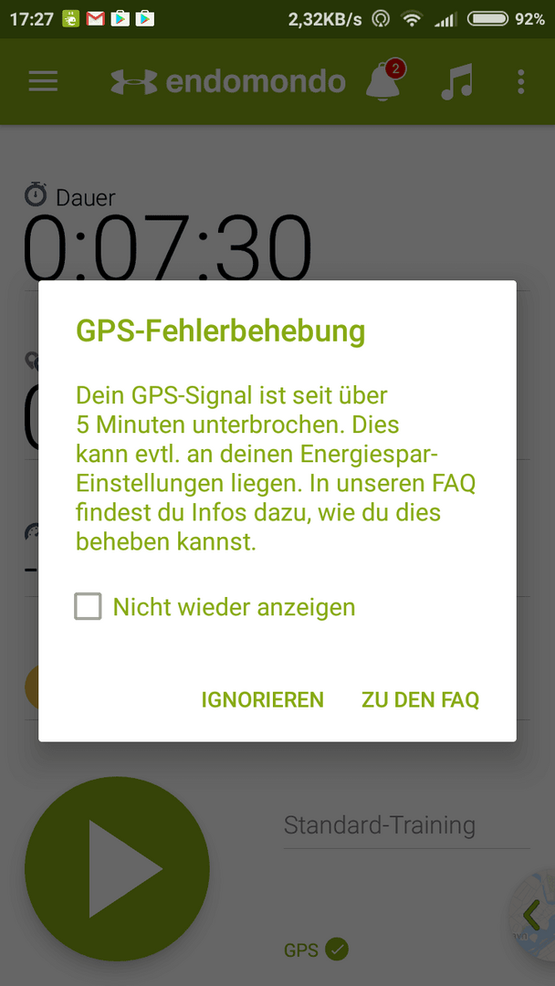

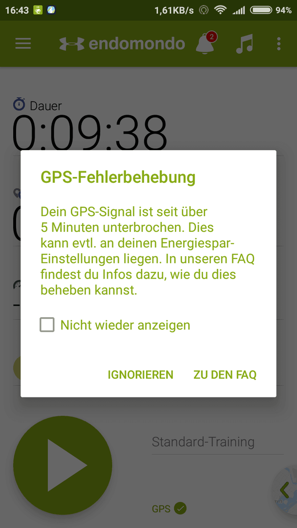

ich hab mal wieder ein nerviges Problem mit meinem Redmi 3S. Undzwar: Ich war letztens Radfahren und hab zum ersten Mal mit diesem Handy meine Strecke aufgezeichnet. Nur als ich daheim angekommen war, wurden von den 15 km nur 4 km, oder wie heute nur 950 m aufgezeichnet. Es kam die Meldung, daß das GPS -Signal seit über 5 Minuten unterbrochen war. Ich hab mich jetzt diesem Problem angenommen. Gegoogelt hab ich schon, auch die Foreninterne-Suche genutzt. Es soll ja reichen, in den Akku-Einstellungen den Energiesparmodus für diese eine App zu deaktivieren und Ortungsdienste im Hintergrund zuzulassen. Hab ich gemacht, bloß wenn ich jetzt Endomondo starte und eine Strecke aufnehme kommt am Ende auch wieder das Fenster mit der Info über das abgebrochene GPS-Signal. Hier mal 2 Screenshots:
Was kann ich jetzt noch versuchen?

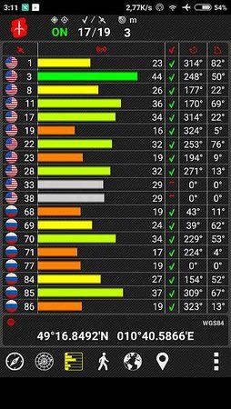

Installiere mal bitte diese Testapp: AndroiTS GPS Test Free – Android-Apps auf Google Play Im Freien sieht das bei meinem 3S etwa so aus, wie im angehängten Screenshot. Das sollte hoffentlich erst mal ähnlich sein bei deinem.
In den Einstellungen kannst du mal "Bildschirm eingeschaltet lassen" anhaken und es dann liegen lassen und beobachten. So ist die Akku-Optimierung erst mal Wurst. Die App spricht zu dir, wenn sie den Fix verliert, Standardeinstellung ist wohl auch, dass sie alle 5 Minuten die Uhrzeit nennt ;)
Hier verliert das nicht mal im Haus den Fix. Testen solltest du aber besser draußen für wenigstens 10 Minuten, allein um zu sehen, wie es qualitativ aussieht, s. Screenshot. So sollte sich zumindest die korrekte Funktion des GPS feststellen lassen.

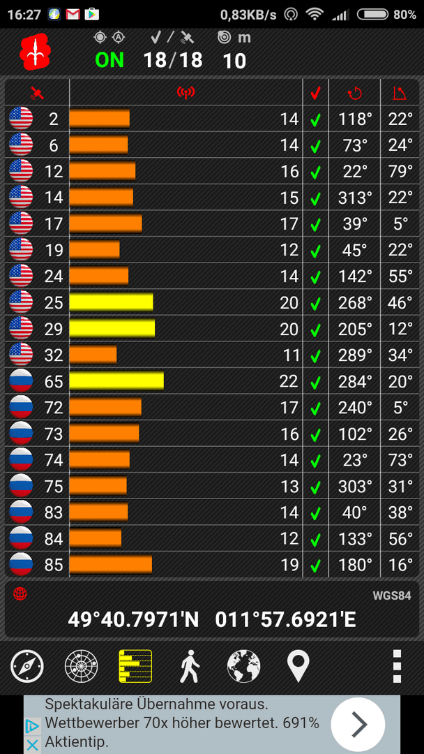

Ich habs jetzt mal bloß im Zimmer auf'm Schreibtisch und am Fenster getestet:
Der zweite Screenshot ist nach 15 Minuten entstanden.
Es ist aber die ganze Zeit gelaufen ohne Unterbrechung? Das heißt, bei eingeschaltetem Display funktioniert es (was die Lösung zum Tracken natürlich nicht sein kann), also liegt es doch an einer verkorksten Einstellung.

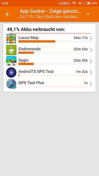

Jetzt hab ich das Ding extra mal installiert, weil ich das nicht wirklich glauben kann, dass es nicht funktioniert. Komische App... Habe es nur 20 Minuten am Fenster liegen gehabt, als ich die Aufzeichnung dann gestoppt habe, bekam ich deine oben gezeigte Fehlermeldung. Fragt sich, was die App da tut, denn wenn ich die GPS-Zeit kontrolliere, sehe ich, dass sie exakt die Zeit auch das GPS genutzt hat, s. Screenshot. Der Rest stimmt auch exakt so, locus hat eine kurze Runde getrackt, und Sygic hat mich rund 20 min. navigiert.
