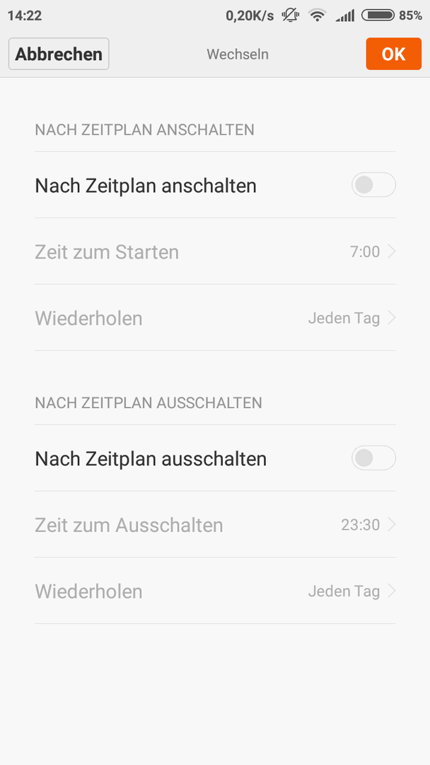

Selbst noch nicht probiert, aber unter "weitere Einstellungen/Akku/Leistung/Wechseln" habe ich ein entsprechendes Menü .
Vielen Dank für deine Antwort, aber leider ist das Problem noch nicht gelöst. Da ich mich nicht nach einem Zeitplan richte auch keine Option für mich. Und auch zu umständlich da ich ja immer den Zeitplan und den Wecker einstellen müsste.
