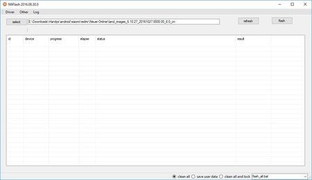

Ich bin selbst zu blöd eine dev rom via fastboot zu installieren.
Allerdings kann ich auch nicht die einzelnen dateien auswählen. Es gibt bei mir keinen Reiter neben "browse" welcher bei mir sogar "select" heist
  1. Nun wählen wir nach der Reihe die einzelnen Dateien aus dem "images" Ordner aus
  2. NVBootScript -> ist manchmal die flash_all.bat
  3. Flash Programmer -> MPRG8974.mbn
  4. Boot Image -> 8974_msimage.mbn
  5. Raw XML File -> rawprogram0.xml
  6. Patch XML File -> patch0.xml"

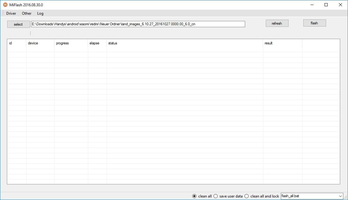

miflash LOG
[0,00 ]:image path:E:\Downloads\Handys\android\xiaomi\redmi\Neuer Ordner\land_images_6.10.27_20161027.0000.00_6.0_cn
[0,00 ]:env android path:C:\XiaoMi\XiaoMiFlash\Source\ThirdParty\Google\Android
[0,00 ]:script :E:\Downloads\Handys\android\xiaomi\redmi\Neuer Ordner\land_images_6.10.27_20161027.0000.00_6.0_cn\flash_all.bat
[0,01 ]:physical Memory Usage:946176 Byte
[0,03 ]:Der Befehl "E:\Downloads\Handys\android\xiaomi\redmi\Neuer" ist entweder falsch geschrieben oder
[0,03 ]:process exit.
[0,04 ]:flash done

Welche Datei hast du den dl für Update per Updater App?
"Außerdem hast du die cn Dev v6.10.27 wohl prob. bei deinem Fastboot Versuch; wolltest du die?"

meinte dies; bzgl. der Fehler Meldung die bei dir erscheint.
evtl hilft nochmal neu dl.
Hier evtl. noch was hilfreiches.
Original MIUI ROM mit gesperrten Bootloader installieren - MIUI 德国 | Germany
Hast zB auch nicht Ordner auf C:\ Part gewählt für entpacktes Fastboot ROM.
