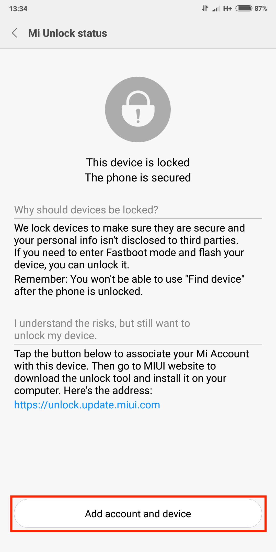

Nur in den Entwickleroptionen gibt es den Punkt "MI Unlock Status" den ich akzeptiere und dann den Punkt "Account und Gerät registrieren" und jetzt kommt die Fehlermeldung "Simcard is invalid. Replace it and try again". Nur egal welche Simkarte ich einsetze, keine funktioniert. In jedem anderen Handy habe ich mit den Simkarten kein Problem.
Solange ich die Netzverbindung (WLan ist vorhanden und funktioniert auch) nicht hergestellt bekomme, kann ich auch nicht Unlocken.

Es kommt dann die Fehlermeldung: Schalte WLAN aus, füge das Konto und dein Gerät mithilfe von mobilen Daten hinzu.
