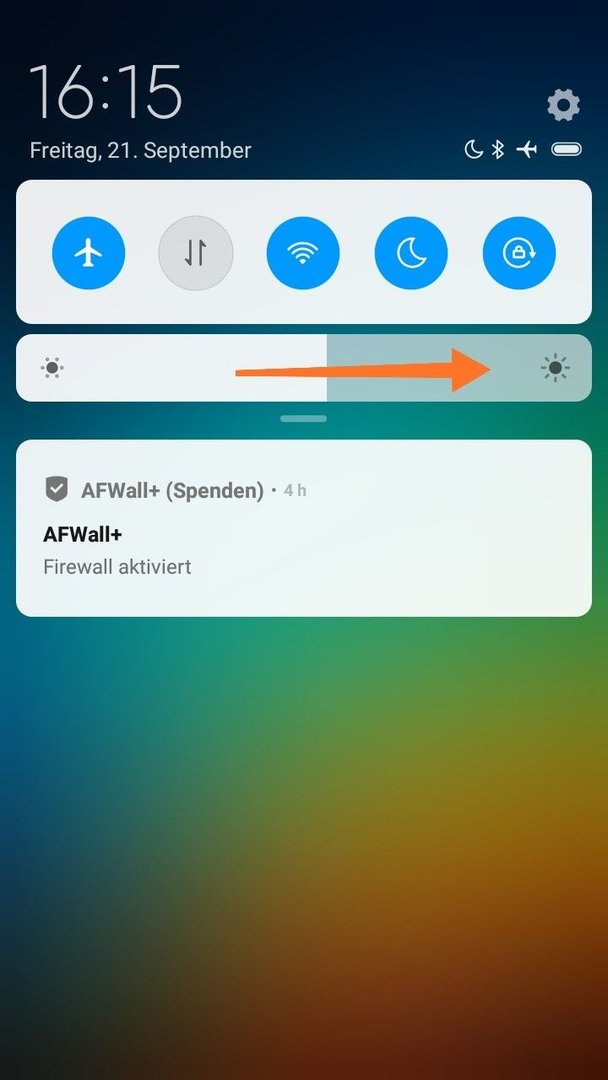

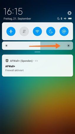

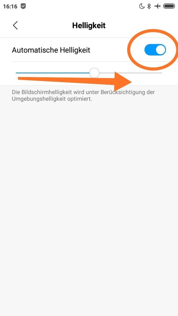

Wenn du jemanden mit sehr guten Augen hast, durch Herunterziehen der Statusleiste kommst du an den Helligkeitsregler des Displays, den mal ganz nach rechts schieben. Eventuell ist das Display einfach nur auf ganz dunkel eingestellt.

Benachrichtigungen herunter ziehen zeigt den Schieberegler:
_​

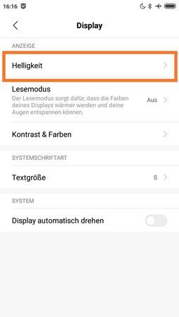

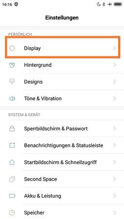

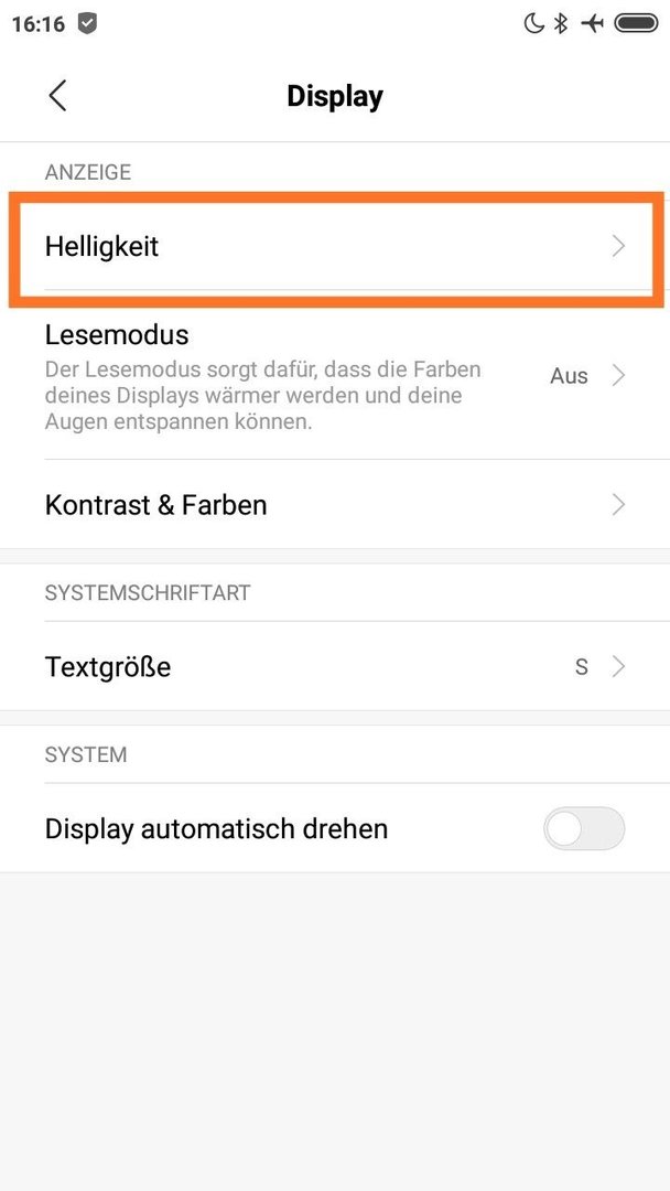

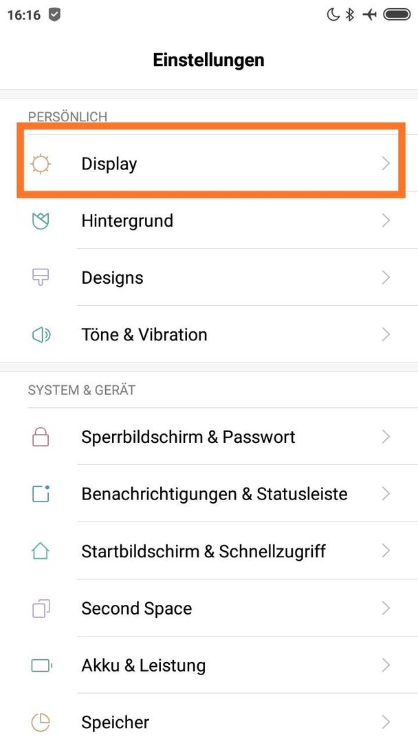

Oder über die Einstellungen gehen, wenn erkennbar:
_

Hast du vielleicht etwas über dem Helligkeitssensor (Folie/Hülle/Schmutz) im oberen Rahmen auf der Vorderseite, was den Automatismus stören könnte und das Gerät "denken" lässt, dass es so dunkel ist, dass es automatisch auf eine sehr niedrige Helligkeitsstufe regelt?
Man kann die Automatik in den Einstellungen abschalten. - Siehe oben den Schalter "Automatische Helligkeit" (nach links auf AUS stellen), dann die höchste Helligkeit beim Schieberegler einstellen (ganz nach rechts ziehen).
Unwahrscheinlicher wäre, dass der Sensor beschädigt ist. - Die Geräte-Software dürfte ja original sein und keinen Fehler haben.
Also, das Display ist so dunkel, das man nur erahnen kann was man da macht. Habe aber hinbekommen, die Automatik auszuschalten und den Regler bis ganz rechts geschoben. Null Erfolg. Auch der Sensor ist frei. Was mir aufgefallen ist, das beim Neustart das " MI "ca 4-5 Sekunden normal hell aufleuchtet, dann aber die restliche Bootzeit auch dunkel ist. Am besten wäre es ja zur Reparatur zu bringen. Aber wenn ich sehe was dies kostet, dann kann man gleich ein Neues kaufen.
Beim Start wird die volle Helligkeit eingestellt (siehe Mi-Logo), erst danach wird der Helligkeitssensor aktiviert bzw. ein bestimmter niedriger Wert eingestellt und das Display dadurch dunkler. - Das ist das normale Verhalten.
Da es aber (am Anfang) sehr hell werden kann (und die aktuellste, originale Software installiert ist), ist es eher eine Beschädigung des Sensors (vllt. nur ein Kabel/eine Steckverbindung locker/gelöst). - Von hier können wir dir jetzt leider auch nicht mehr weiter helfen. - Falls du es irgendwie für dich lösen kannst, wäre es ein netter Zug, wenn du es hier den Leuten kurz schreiben könntest. - Viel Erfolg!
