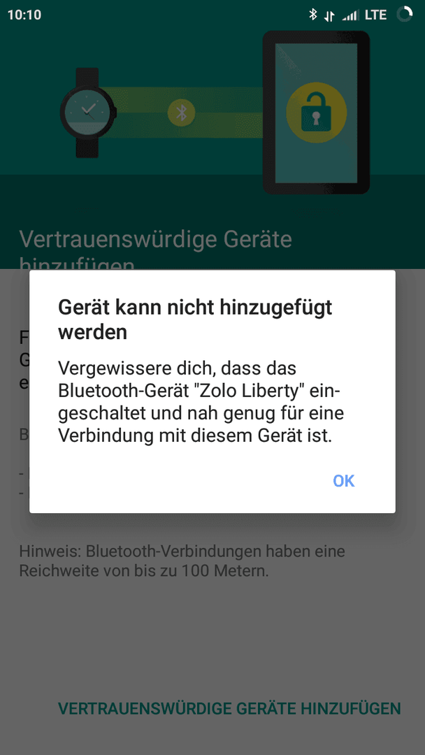

... ich bin auch gerade an diesem Problem, da ich erreichen möchte, dass beim Laufen (Musik hören) das Display sich nicht sperrt.

Natürlich bleibt die BT-Verbindung beim Sperrbildschirm bestehen. Aber ich möchte während des Laufens ggf. an eine andere App ran ohne den Bildschirm per Fingerprint/Muster/Passwort entsperren zu müssen.
Evtl. reden wir hier aber auch aneinander vorbei...Mir geht es um die Funktionalität "Smart Lock (Google)", die zunächst unter Einstellungen->Weitere Einstellungen->Sicherheit->vertrauenswürdige Geräte aktiviert werden muss.
Mit dieser soll erreicht werden, dass das Handy (Bildschirm) automatisch entsperrt wird, wenn ein vertrauenswürdiges BT-Gerät erkannt wird. Das entsprechende BT-Gerät muss aber vorher explizit festgelegt/hinzugefügt werden. Und genau das funktioniert nicht!
Besonders verwirrend: bei meinen BT-Kopfhörern wurde ich beim erstmaligen Koppeln automatisch gefragt, ob diese zu den vertrauenswürdigen Geräten hinzugefügt werden sollen Nachdem ich JA angeklickt habe, erhielt ich trotzdem die u.a. Fehlermeldung.
Auch über "Einstellungen->Bildschirmsperre&Passowrt->Weitere Einstellungen->Entsperren per Bluetoothgerät->Entsperrgerät" wurden die Kopfhörer nicht gefunden bzw. konnten diese nicht hinzugefügt werden. Ich glaube auch nicht, dass es sich hier um einen Bug handelt, sondern dass XIAOMI hier bewusst Konkurrenzprodukte zum MI-Band ausschalten will.
Siehe #4. Die Funktion klappt auch bei meinem X4 nicht.
Zumindest liegt die Vermutung nahe.
