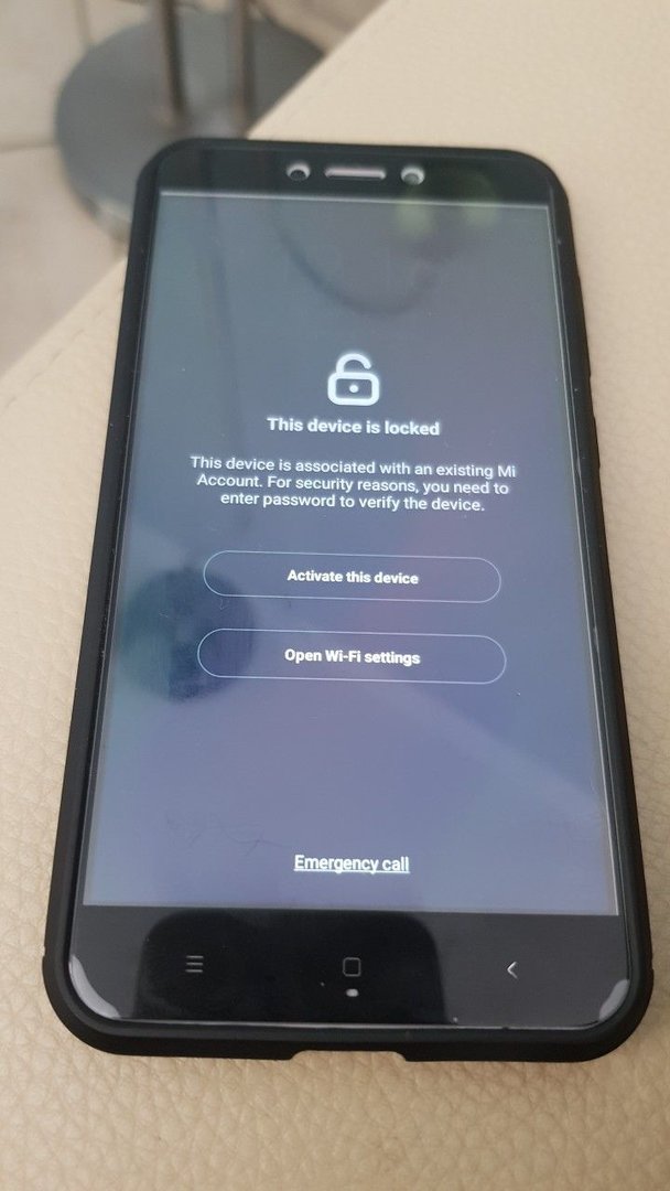

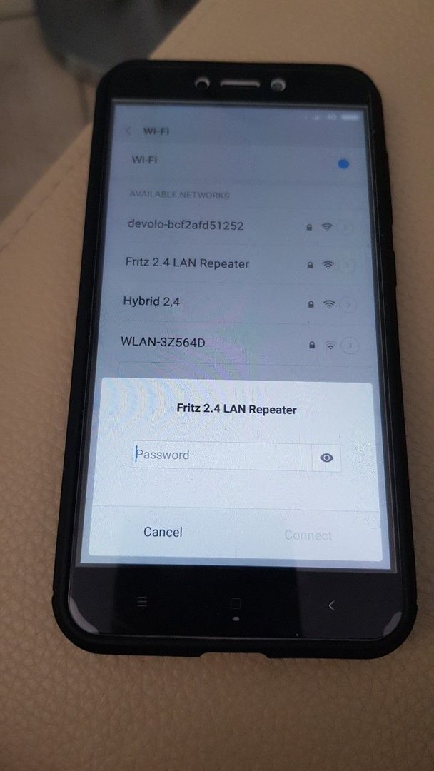

Habe mit dem Mi Tool 0.5.2. eine andere FW geflasht, Alles gut soweit. Dadurch ist auch das USB Debugging weg. Nach Neustart werden mir alle Wlan Netze angezeigt, aber wenn ich auf Eines klicke und das PW eingeben will erscheint keine Tastatur. Neuflashen geht nicht da ich ja an Aktivierung USB Debugging noch nicht rankomme. An mein aktuelles PW aus meinem Mi Konto kann sich das Handy auch nicht erinnern. Online-Einloggen bei Mi.com mit dem mir bekannten PW geht aber. Hab jetzt keinen Plan mehr , Über das Recovery Menue habe ich schon mehrmals das Handy zurückgesetzt.

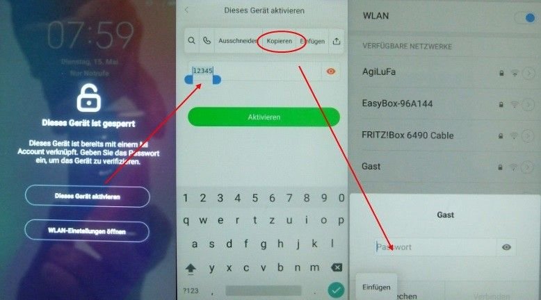

hatte das gleiche Problem auch mal: WLAN-Passwort bei "Activate the device" eingegeben (dort funktionierte die Tastatur) -> kopiert -> bei WI-FI eingefügt.

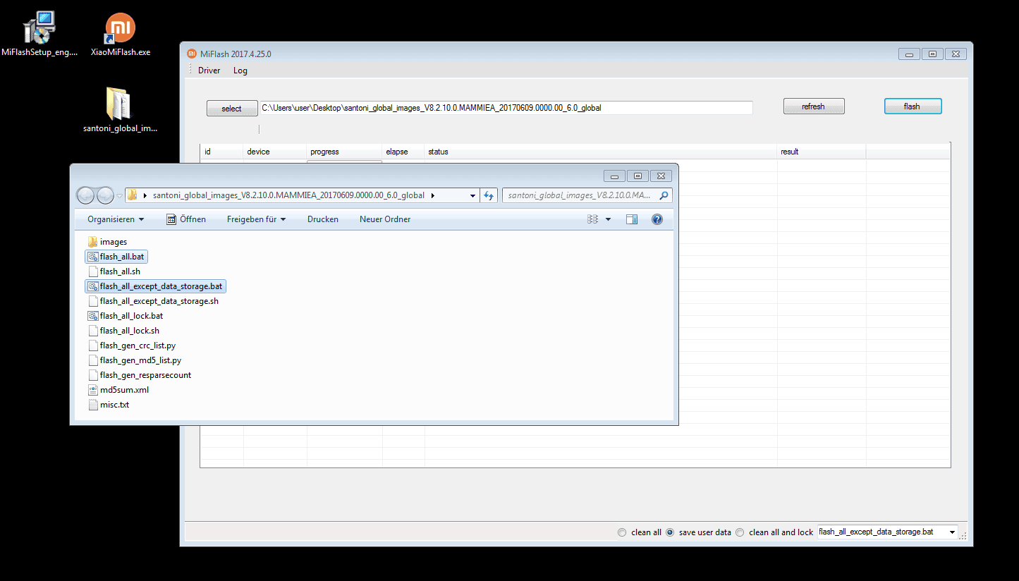

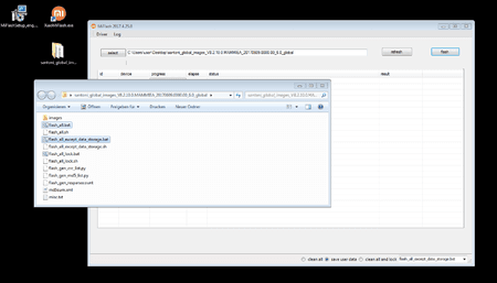

@KilliBilli - Ich nehme an, du bist noch nicht weiter gekommen? - Falls nein, hast du bereits versucht, eine originale Firmware (die fastboot-flashable Fastboot Version (Direkt-Download), nicht die Recovery-Version) zu flashen (um die Tastatur evtl. wieder zu bekommen)?
Ohne das von dir verwendete Xiao Mi Tool, sondern mit offiziellem Xiao Mi Flash (Direkt-Download) (Hier die englische Anleitung dazu). Das geht auch ohne USB-Debugging im Bootloader-Modus (oder nur mit der Kommandozeile durch Ausführen der flash_all.bat des jeweiligen Firmware-Packets).
_
_​
Ich weiß allerdings (noch) nicht, ob das ohne einen entsperrten Bootloader funktioniert. - Da es eine offizielle Xiaomi Firmware ist, sollte man eigentlich zumindest die aktuellste auch mit gesperrtem Bootloader ("drüber"-)installieren können. (Edit: Gerade probiert: geht nicht.)
Wenn du vorsichtig sein möchtest, dann nimm anstelle der flash_all.bat zuerst die flash_all_except_data_storage.bat.
flash_all_except_data_storage.bat lässt deine data-Partition in Ruhe.
Vermeide alles, was mit "lock" zu tun hat (siehe unten rechts bei Optionen im MiFlash-Tool).
Ich würde auch die MD5-Checksum der Firmware-Downloads überprüfen (steht auf der Download-Seite dabei), um Fehler auszuschließen.
___
Falls du bereits weiter bist: Wie war deine Lösung?

warum den Router anders konfigurieren, wenn das Problem mit copy&past in 5 Sekunden erledigt ist?
