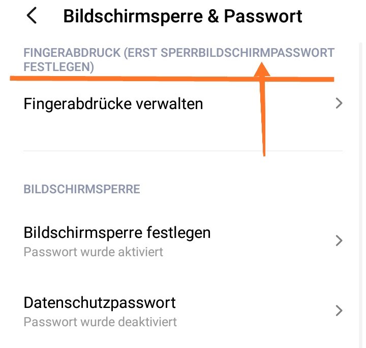

der Sperrbildschirm lässt sich wieder mit dem Finger öffnen.
Leider kann ich den kurzzeitig bestehenden Fehler nicht definieren.
Die Funktion "Fingerabdrücke verwalten" war weg und es gab nur die Funktionen "Bildschirmsperre festlegen" und "Datenschutzpasswort".
Mehrmaliges Neustarten schien nicht zu helfen. Ich habe anschließend die Passwörter in den beiden vorhandenen Funktionen neu festgelegt, auch mal ein neues Muster festgelegt und nach all den unstrukturierten Versuchen, evtl. auch nach einem nochmaligen Neustart war "Fingerabdrücke verwalten" wieder da.
Seltsam!
Im Bild habe ich die Info markiert.
Vielleicht hat sich etwas am Sperrbildschirm "verstellt" und damit war die Fingerabdruckfunktion weg.
Aber auch diese Theorie hinkt, da ich die Pin zum Entsperren immer funktionierte.
Es werde es beobachten.

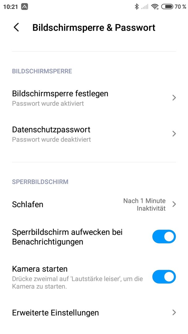

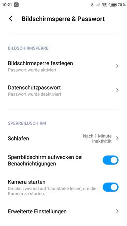

Mein Redmi 4x wird alt und "spinnt". Der Fingerabdruckscanner will nicht mehr kontinuierlich arbeiten und verschwindet dann aus der Funktionsübersicht.
Ich hatte zwischenzeitlich den Fingerscanner wieder aktiviert, aber er hat seit dem nicht wieder zuverlässig funktioniert. Nun ist er wieder nicht da und ich kann ihn nicht wieder zum Leben erwecken. Ich war schon soweit, dass ich die ROM noch einmal drüber installiert habe. Keine Verbesserung!
Statt dessen starteten zusätzlich einige Apps nicht mehr (ChromBrowser, Facebook App...).
Nach einem nochmaligen Flashen der Rom war wenigsten das wieder behoben. Der Fingerabdruckscanner funktioniert weiterhin nicht, weil er nicht angezeigt wird.

@mirkomosi dann ist wahrscheinlich der Sensor defekt. Sobald der nicht mehr funktioniert, verschwindet bei Android die Einstellung dafür. Du kannst ja mal, wenn du es dir zutraust, das Gerät öffnen und alle Kabel und Verbindungen des Sensors überprüfen.
Reaktionen: mirkomosi
@Jakob2199 Das kann nun wirklich sein. Das Telefon ist mir zwar nicht heruntergefallen, bzw. mir ist keine andere Krafteinwirkung auf das Handy aufgefallen, aber dass sich eine Verbindung zum Sensor gelockert hat könnte dieses Verhalten erklären.
Ich bin gerade beruflich auf das Handy angewiesen und möchte nichts riskieren. Mit dem Öffnen und prüfen werde ich warten.
Reaktionen: Jakob2199
@mirkomosi das kann ich verstehen. Aber wie du in einem vorherigen Post schon erwähnt hast, ist das Gerät ja auch schon ein paar Jahre alt, da kann es sein, dass sich mal ein Stecker löst. Vor allem, da die Funktion zwischenzeitlich wieder erschienen ist, kann man definitiv von einem losen Stecker ausgehen.
@Jakob2199 Eigentlich kann der Stecker sich nicht lösen, da er hinten auf dem Mainboard sitzt, und von der Rückseite angedrückt wird.
@Buzzy1984 stimmt, aber es ist nicht auszuschließen, dass sich der Stecker gelöst hat. Vielleicht ist auch der Sensor ohne erkennbaren Grund ausgefallen. Eine Ferndiagnose ist halt schwierig.
