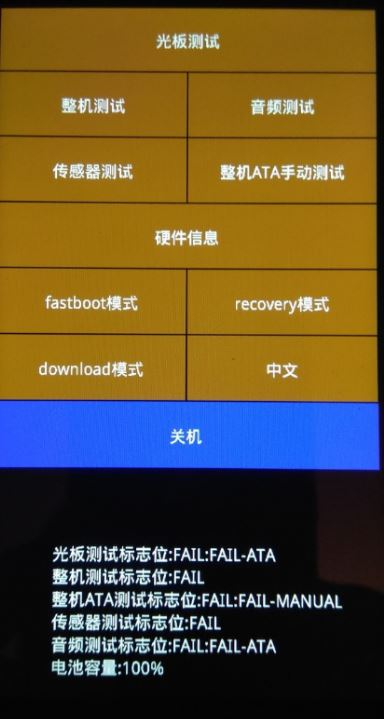

Recovery Modus.........Power + Vol+
festhalten bis das 4X zum 2.mal startet.
Im chinesischen Menü rechts unten die Taste über der blauen drücken, damit Du das englische Menü bekommst.
Recovery drücken, Frage mit ok beantworten, reboot mit der Powertaste bestätigen, reboot to system ebenso bestätigen,
das Redmi startet ins System,
dann sollte hoffentlich der Fehler weg sein.

Aber auch bei meinem funktionierenden 4X muss ich die Tasten lange gedrückt halten,
mindestens 2mal startet das X4 mit gedrückten Tasten, ( Beim 2'ten mi Zeichen Loslassen )um dann in das Menü zu kommen :
Nach auswählen von Recovery und drücken von ok,
Kann dann nach kurzer Zeit Reboot ausgewählt werden und dann reboot to System ( mit der Powertaste.)
